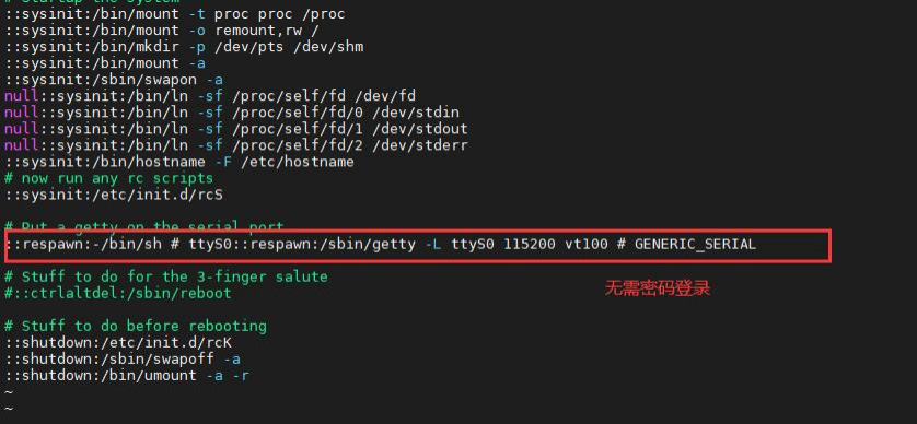

首先对开发板进行上电,开发板正常启动后,使用命令“vi /etc/inittab”对文件进行修改,如
下图所示:

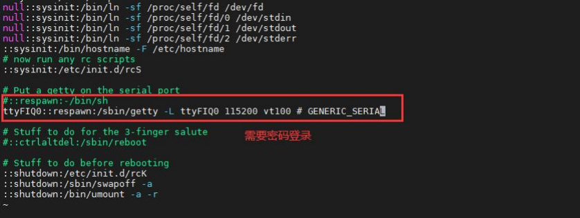

设置为密码登陆时配置如下图(注意将 ttyS0 修改为 ttyFIQ0):

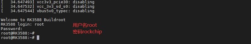

修改完,保存退出,重启开发板,输入用户名:root,密码:rockchip,登入到系统,如下
图所示:
