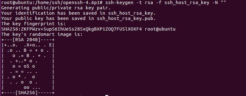

使用“ssh-keygen” 生成个四个 key 文件“ssh_host_rsa_key” “ssh_host_dsa_key”
“ssh_host_ecdsa_key” 和“ssh_host_ed25519_key” 。
1 在虚拟机 Ubuntu 控制台, “ /home/ssh/openssh-4.6p1” 目录下, 使用命
令“ssh-keygen -t rsa -f ssh_host_rsa_key -N ""” ,可以生成“ssh_host_rsa_key ” 文件
如下图所示:
