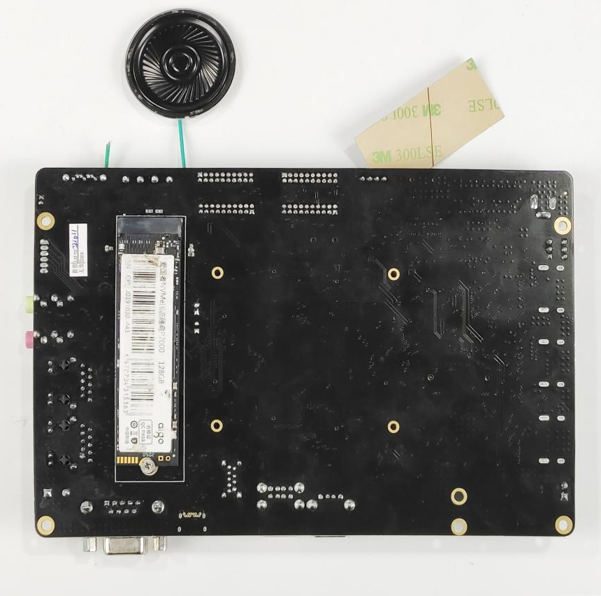

iTOP-3588 开发板支持 M.2 接口的固态硬盘,这里以爱国者固态硬盘 P2000 为例,启动前将固态硬盘插入 M.2 接口(在开发 板的背面),如下图所示:

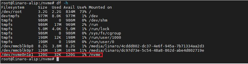

挂载完成之后,使用 df -h 命令如下图所示:
df -h
