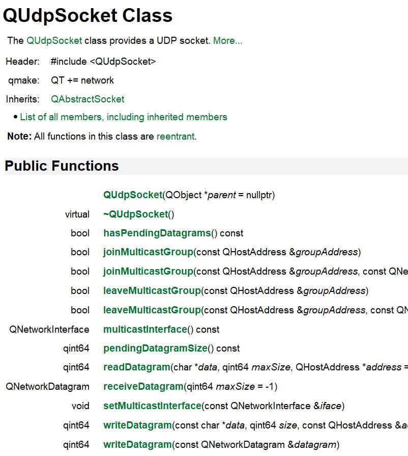

udp 网络编程只需要使用一个类 QUdpSocket。
本实验中对 QUdpSocket 的基本使用:
1.创建 QUdpSocket 对象。
2.绑定端口号
3.数据到来触发 readyRead()信号。
4.读取发送数据。
5.关闭。

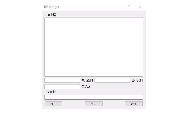

步骤一:组装 ui 界面,和 TCP 章节搭建 UI 界面方法一致。

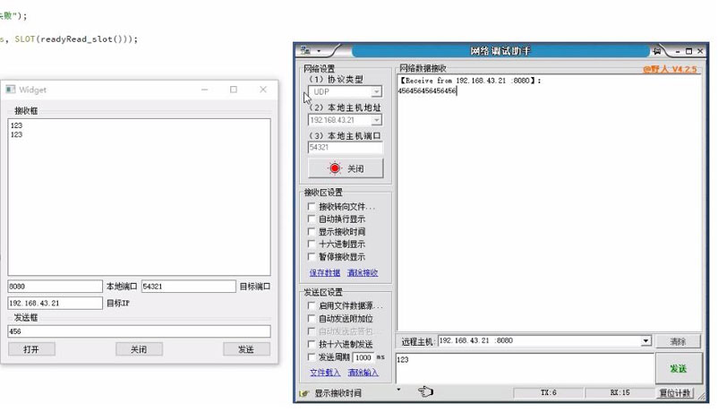

步骤三:运行测试,收发功能正常如图:
