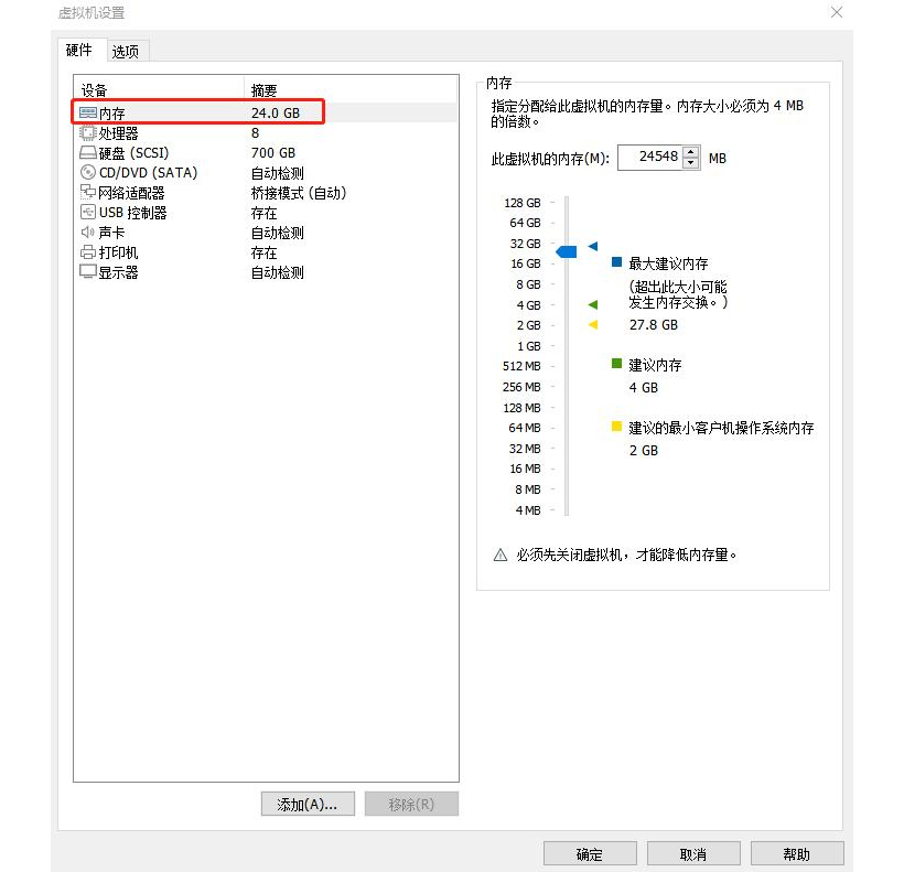

打开虚拟机,单击红色框中的“虚拟机”。如下图所示:
然后点击“设置”弹出虚拟机的设置界面,如下图所示,点击“内存”选项卡,然后设定物理
内存。配置内存,需要根据用户实际情况进行配置。下面这台机器中,显示最多可以设置 32G,这里分配 24G 的内存,内存必须为 4 的倍数。
注意! 大家编译源码的时候,分配虚拟机内存最少要设置为 20G,如果您的物理内存低于 20G,建议增加内存条。
如果编译 Android 源码,虚拟机 ubuntu 中其他软件运行也会占用一部分内存,Android 源
码可能会因为内存不够而编译失败,可以参考下个小节 1.3 分配交换内存。
