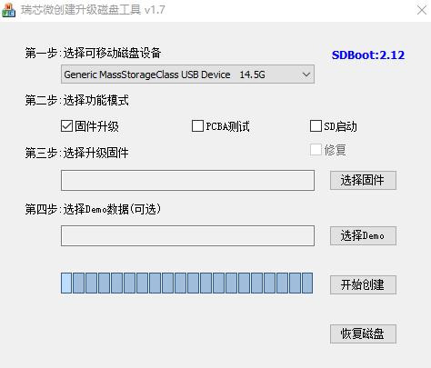

首先下载 TF 卡烧写工具,在网盘资料“iTOP-3568 开发板\01_【iTOP-RK3568 开发板】基础资料\02_iTOP-RK3568 开发板烧写工具及驱动”目录下。将 SDDiskTool_v1.7.zip 拷贝到windows 任 意 目 录 。 将 TF 卡 通 过 读 卡 器 连 接 到 电 脑 上 , 然 后 以 管 理 员 权 限 运 行SD_Firmware_Tool.exe。 工具打开如下图所示

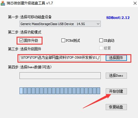

勾选第二步中的固件升级,在第三步选择升级固件的选项卡中选择我们要烧写的镜像,注意,固件必须是 update.img 格式。如下图所示:

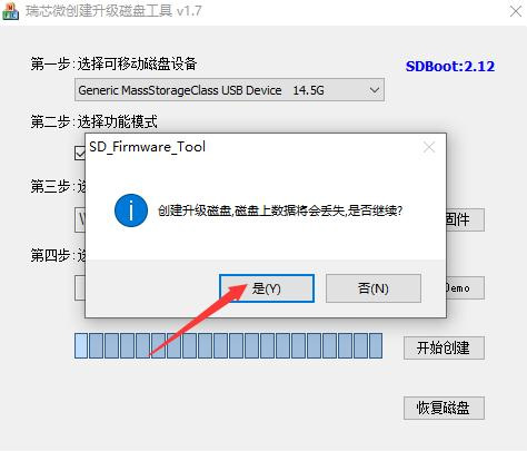

设置好以后点击“开始创建”按钮,弹出如下图所示弹窗,点击“是”

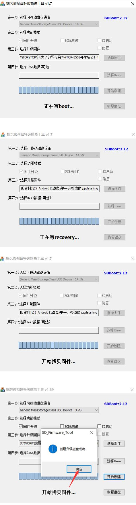

工具会自动开始制作 TF 卡,制作过程如下图所示:
