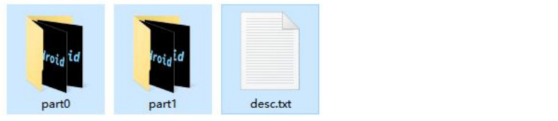

1 所有的图片需要放置在 part*(*代表数值 0~n)命名的目录里面,part*目录至少有一个。
2 如果需要循环播放所有的图片,只需要创建一个 part0 文件夹即可
如果需要先播放一部分图片,然后再循环播放另一部分图片。这就需要创建 part0 和 part1
文件夹,part0 存放开头先播放那一部分图片,part1 存放循环播放的另一部分图片。

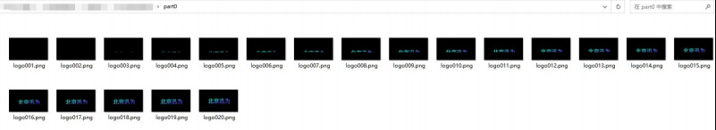

作者 part0 里面放二十张图片,如下图所示:

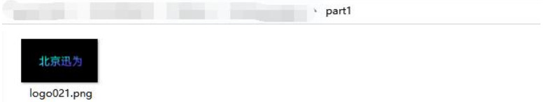

part1 放后一张图片,如下图所示:

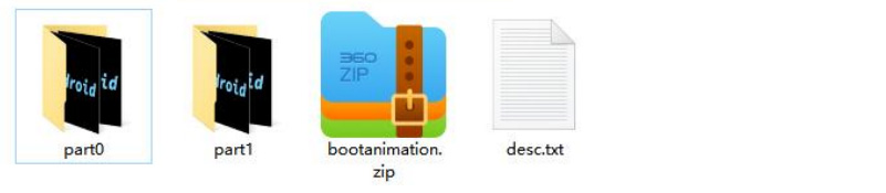

4 弄好上面的步骤,接下来就可以打包了。同时选中 part0 part1 和 desc.txt。鼠标右键选择
添加到压缩文件,压缩包命名为 bootanimation.zip,选择 zip 格式,压缩方式选择存储。
5 这样 bootanimation.zip 就制作好了。

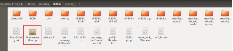

6 然后将生成的 bootanimation.zip 拷贝到 rk_android11.0_sdk/device/rockchip/rk356x/目录下,如
下图所示:
