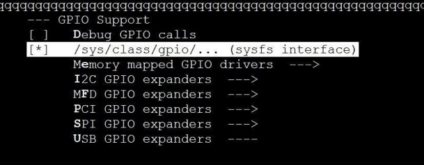

89.1 GPIO_SYSFS 配置
如下图所示,可以看到内核中 GPIO_SYSFS 是默认配置的,这个驱动所有原厂 BSP 基本都会包含,一
般情况下是默认配置的。

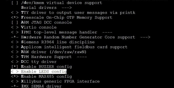

确保 IO 被配置为 GPIO,并且没有驱动调用
这里以 LED 的 GPIO 为例, 将 LED 的驱动去掉,确保没有驱动调用。
Device Drivers --->
Character devices --->
Enable LEDS config ---去掉,并重新编译内核烧写到开发板中。
如下图所示配置 menuconfig。
烧写到开发板中,确保没有 led 的设备节点,默认的内核中是有 led 设备节点的,如下图所示。
