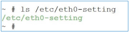

在将 Qt 系统或者根文件系统烧写到开发板之后,启动开发板,如下图所示,只需要修改这个配置文件即可。

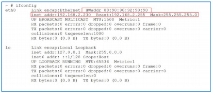

如下图所示,使用命令“ifconfig”,可以查看到 MAC 地址等网络参数。

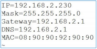

使用命令“vi /etc/eth0-setting”,打开之后,如下图所示,可以发现和上个图中的配置对应。

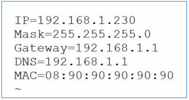

根据实际的局域网参数,作者修改为如下图所示,保存退出。

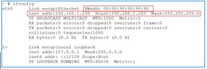

使用命令“reboot”,重启开发板,系统启动之后,再次使用命令“ifconfig”,如下图所示,可以看到网络
的配置参数已经改变。
