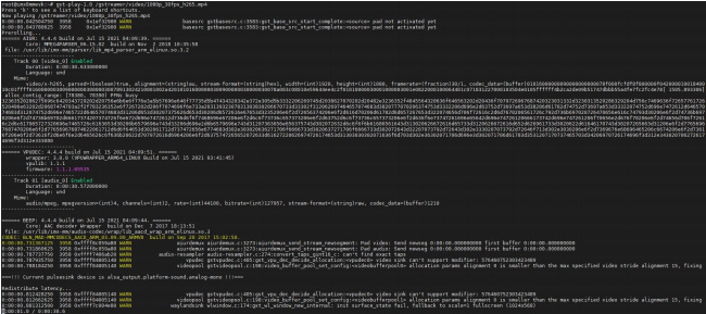

Gplay 是基于 Gstreamer 实现的音视频播放器,他能够自动根据硬件自动选择合适的插件进行音视频
播放,运行也十分简单,我们输入以下命令播放 mp4 视频。
gst-play-1.0 /gstreamer/video/1080p_30fps_h265.mp4

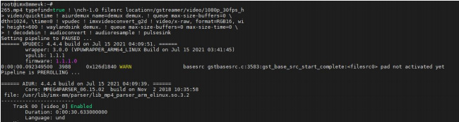

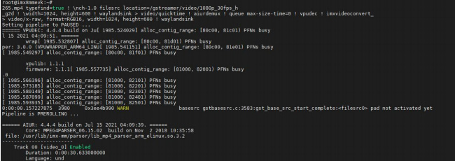

我们同时播放音频和视频,输入以下命令:
gst-launch-1.0 filesrc location=/gstreamer/video/1080p_30fps_h265.mp4 typefind=true ! \
video/quicktime ! aiurdemux name=demux demux. ! queue max-size-buffers=0 \
max-size-time=0 ! vpudec ! imxvideoconvert_g2d ! video/x-raw, format=RGB16, width=1024, \
height=600 ! waylandsink demux. ! queue max-size-buffers=0 max-size-time=0 \
! decodebin ! audioconvert ! audioresample ! pulsesink
