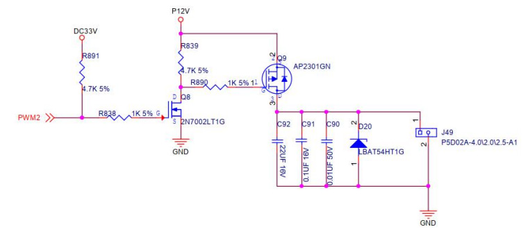

开发板板载了一个散热风扇,使用 PWM 来控制,所以我们需要来设置这个引脚的复用。打开底板硬件原理图,可以看到风扇使用的 PWM 为 PWM2,如下图所示:

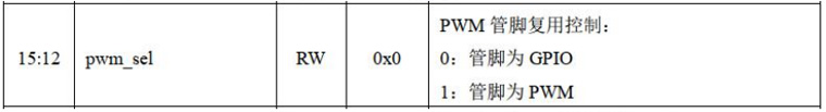

我们需要将 PWM2 的复用设置为 PWM 功能,查下数据手册得知,寄存器的 0x1fe10420 第 12 到 15 位为 PWM 的管脚复用配置,如下图所示:

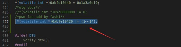

我们在 Targets/LS2K/ls2k/tgt_machdep.c 的第 220 行添加代码 *(volatile int *)0xbfe10420 |= (1<<14);,如下图所示:
