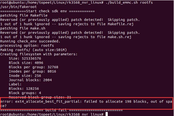

客户可以将自定义的文件放到源码 build/rootfs 目录下定制文件系统,但是
如果添加的某些文件太大,在编译的时候会出现如下图所示的错误。
解决方法如下:

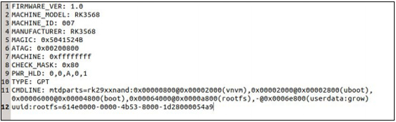

修改分区表,打开 build/parameter-nvr-emmc.txt,如下图所示:
如上图所示,第 18 行是分区说明。0x00064000@0x0000a800(rootfs)解释如下:
比如 rootfs 要配置 200M,那么 200M*2048=409600,十进制 409600 换算为
十六进制为 0x64000。
上述报错的原因是 rootfs 文件夹太大,超出了分区表里面设置的分区大小。
所以我们只需要修改分区表里面的分区大小,使得分区大小大于实际的文件系统大小。
