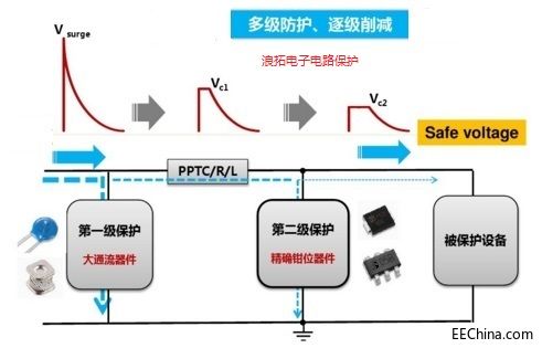

随着电子系统的复杂性和集成度越来越高,而工作电压越来越低,电子系统对可靠性、稳定性和安全性的要求也越来越高,电路保护设计的重要性也越来越强。在电路保护设计中,电路保护器件的选择和应用是否合理,将直接影响电子系统电路保护方案的保护效果。为了帮助工程师正确选择电路保护器件,合理应用电路保护器件设计高效的电路保护解决方案,浪拓电子FAE来讲术压敏电阻的选型

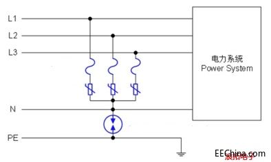

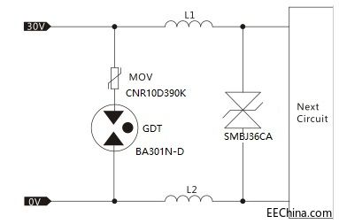

压敏电阻选用时应注意的是:连续施加在压敏电阻两端的电源电压,不能超过规格表中列出的最大持续工作电压值。还要充分考虑到电网(或电路)工作电压的波动幅度, 选取压敏电阻的压敏电压值时,要留有足够的余量。国内一般的波动幅度为30%。通过压敏电阻的最大浪涌电流不应超过技术规格书中的最大冲击电流值 (也就是最大通流量)。考虑到要耐受多次冲击时,应该选用能耐受10次以上冲击的浪涌电流值。 压敏电阻的箝位电压必须小于被保护的部件或设备能承受的最大电压(即安全电压)。
