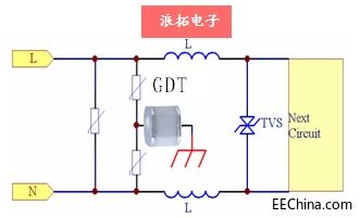

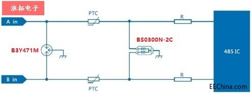

凡是有过电压发生的地方,就有放电管的用武之地,但要用好放电管则需要根据实际工作线路参考放电管的各项指标选用适当的放电管,否则会适得其反。
设计及使用时必须注意的几点:
  1.放电管的加入不能影响线路的正常工作,这就要保证放电管的直流击穿电压的下限值必须高于线路的最大正常工作电压。据此确定所需放电管的标称直流击穿电压值。
  2.确定线路所能承受的最高瞬时电压值,要确保放电管的冲击击穿电压值必须低于此值。以确保当瞬间过压来临时,放电管的反映速度快于线路的反映速度,抢先一步将过电压限制在安全值。这是放电管的一个最重要的指标。
  3.根据线路中可能窜入的冲击电流强度,确定所选用放电管必须达到的耐冲击电流能力(如:在室外一般选用10kA以上等级;在入室端一般选用5kA等级;在设备终端处一般选用1kA左右等级)。
  4.当过电压消失后,要确保放电管及时熄灭,以免影响线路的正常工作。这就要求放电管的过保持电压尽可能高,以保证正常线路工作电压不会引起放电管的持续导通(即续流问题)。
  5.若过电压持续的时间很长,气体放电管的长时间动作将产生很高的热量。为了防止该热量所造成的保护设备或者终端设备的损坏同时也为了防止发生任何可能的火灾,气体放电管此时必须配上适当的短路装置,我们称之为FS装置(Fail-safe 即“失效保护装置”)。
    6.根据应用空间的大小,选择合适体积的放电管。浪拓生产的气体放电管体积从最大的直径为30毫米的系列到最小的1206封装的表贴式贴片放电管(BS141NT / BS201NT)。
