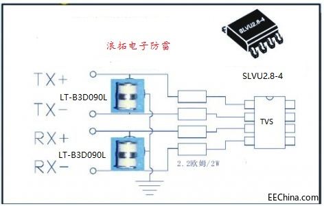

以太网口防雷设计要求:
  满足欧洲 CE 认证、美国 FCC 认证以及日本 VCCI 认证需求,同时以太网端口防雷要求满足国内要求;具体 执行下列标准:
  EN55022 ,EN55024,FCC PART 15 ,ETSI EN300 386,EN60950,UL60950 等。
设计把握重点:
由于接口速率高,因此端口的滤波设计, PCB 设计是此产品的设计重点,另外加强关键器件的选型控制,确保器件满足整机的 EMC 安规要求。
该方案前级保护器件选用贴片LT-B3D090L 气体放电管主要对共模进行防护。
后级采用TVS管SLVU2.8-4,主要进行差模防护。
SLVU2.8-4(TVS) 该器件的特点:
1.能够进行两对平衡线的差模保护,即一个网口(收,发)只用一个器件;
2.节电容很低最大为8pF.
3.具有一定的通流容量,最大承受24A(8/20μs)冲击电流,能够满足500V的浪涌测试要求;
4.箝位动作电压低,为3V.在冲击电流作用下残压最大不超过15V,能够保证网口的安全;
5.器件封装为SO-8,占用PCB面积很小;遵循标准要求,一次性通过测试与认证,并且以太网口防雷性能达到业界领先,共模测试最少可以达到 6KV 。
浪拓电子有广泛可选的防雷过压保护元件,针对电路威胁,能够提供高性能的防护解决方案。
