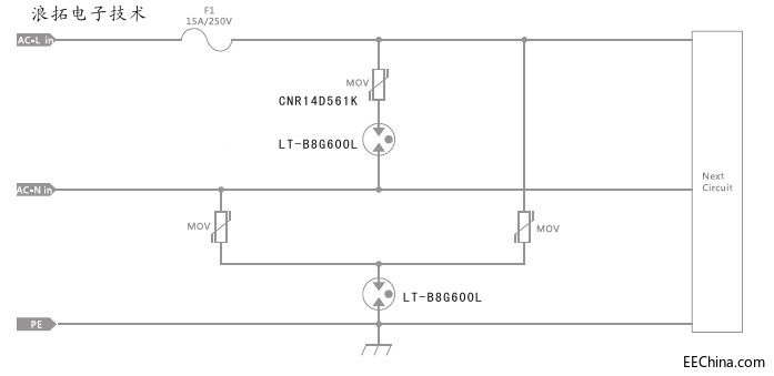

【市电防雷保护电路】
图为典型防雷抗浪涌电路结构,熔断器、气体放电管、压敏电阻等结合应用。MOV1~MOV3为压敏电阻,GDT为气体放电管,F1、F2为保险管。RV1用来防护差模浪涌电压,MOV2、MOV3、GDT三者相结合用来进行共模浪涌电压的保护。保险丝用来进行短路保护,防止压敏电阻击穿而发生短路。
