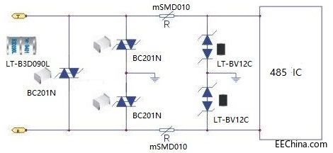

选择适当的电路保护器件是实现高效、可靠的电路保护设计之关键的第一步,那么,如何合理选择电路保护器件?不同的保护器件其保护原理也各有不同,选择的时候应结合其保护原理、工作条件和使用环境来考虑。
浪拓电子FAE在本文中介绍常用的几种防雷过压器件的选型技巧,帮助工程师正确选择电路保护器件。

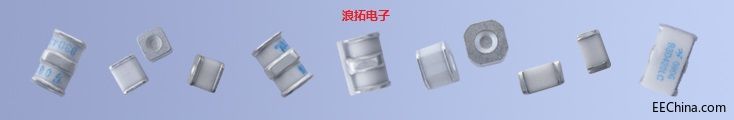

陶瓷气体放电管
陶瓷气体放电管属于开关组件,用于电源防雷器共模电路中将雷电流泄放入地,也可用在差模电路中与压敏电阻串联而阻断其漏电流。在信号防雷器中常用于第一级泄放浪涌电流,由于其反应速度慢,还要用第二级作限压保护。
在选择陶瓷气体放电管时应注意:
陶瓷气体放电管不能直接用在电源上做差模保护;
击穿电压要大于线路上最大信号电频电压;
耐电流不能小于线路上可能出现的最大异常电流;
还有脉冲击穿电压须小于被保护线路电压。
