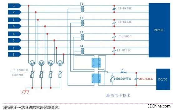

PoE 是一项成熟且不断发展的技术,用于便捷地通过以太网电缆向负载传输电力,而不必额外增加电源线。浪拓可提供电缆两端的防护解决方案。
使用浪拓器件:
1、陶瓷气体放电管:GDT1/GDT2/GDT3/GDT4
   型号:LT-B3D090L;直流标称电压(V):90±20%;冲击电流(8/20μs):
   2.5KA x 2Cp:<1.5pF;电阻:>1GΩ
2、瞬态抑制器:TVS1/TVS2/TVS3/TVS4
   型号:LT-BV03CVrwmVb4.0V;防静电能力(接触/空气):8KV/15KV
   结电容(f=1MHz):1.2pF;封装:SOD-323;备注:反应时间快。
3、瞬态抑制器:TVS
   型号:SMCJ58CAVbrV):64.4-71.2Ir5μAVrwm58.0VIPP16.1A
   VcV):93.6;封装:SMC/DO-214AB
4、压敏电阻:MOV1/MOV2/MOV3/MOV4/MOV5
   型号:CNR-14D820K;压敏电压:(at1mA74V~90V;突波电流耐量(8/20μs):
   4500A;最大抑制电压(at5A):135V
