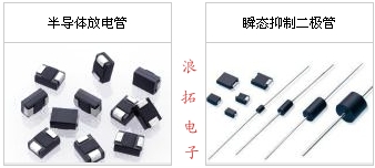

硅瞬态抑制器件可分为两大类:具有固定电压的硅瞬态抑制二极管(TVS)和非固定电压的晶闸管结构瞬态抑制器件(TSS)。
TVS是一种硅PN结高效保护器件,是在稳压管工艺基础上发展起来的一种保护器件。当TVS管两端经受瞬间的高能量冲击时,它能以极高的速度吸收浪涌电流,把其两端间的电压钳位于一个预定的数值上,保护后面的元件不因瞬态高电压冲击而损坏。
