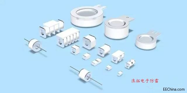

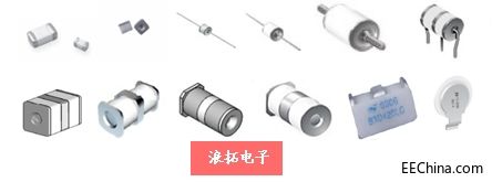

• 封装外形尺寸多样化,Φ5.5*6、Φ5.0*7.2、Φ8*6、Φ8.3*6Φ8*10、Φ11、Φ166.2*4.2、5.0*4.2、1812(4532)、1210(3225)、1206(3216) 等不同规格的陶瓷气体放电管

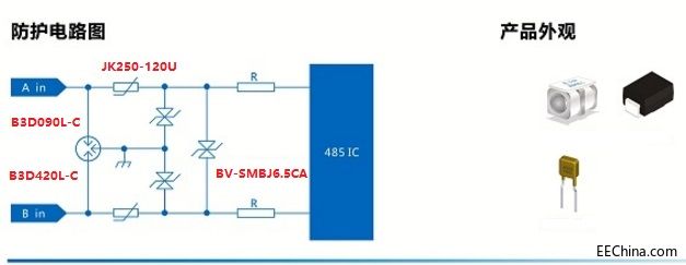

• 通讯设备过压抗雷击保护:如 ADSL、MODEM、CATV、IC 卡电话机、以太网交换机、网卡、语音分离器、电话机、传真机、RS485、RS232 端口、天线、移动基站、配线架、双功器等。

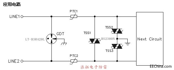

• 由于放电管的脉冲击穿电压高,一般在选型设计的时候要做二极保护是比较安全可靠的。
