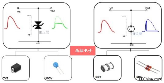

常见的浪涌保护元件:陶瓷气体放电管、半导体放电管、瞬态抑二极管、压敏电阻等。它们的工作原理都是并联在电路上,器件不动作时,阻值很高,等效电容低可视为开路,对电路几乎没有影响。当有异常脉冲时,达到动作电压值后内阻瞬间下降,瞬间释放电流。当异常高压消失,其恢复到高阻状态,电路正常工作。下面浪拓电子小编再给大家介绍一下这三种浪涌保护元件怎麽选型:
陶瓷气体放电管选型要点:
1)直流击穿电压要高于线路运行电压的峰值,并留有一定的安全裕量
2)GDT的通流量应根据防雷电路的设计指标来定,GDT通流量需大于防雷电路设计的通流容量。
瞬态抑二极管选型要点:
1)TVS反向击穿电压要高于电路的正常工作电压,并留有一定的量。
2)根据不同的应用接口选择使用双向还是单向的TVS。
直流电源接口一般使用单向的TVS。
交流电源接口和通信接口一般使用双向的TVS。
3)根据要过的浪涌等级来选择不同功率的TVS
4)高频信号电路中,应㥷低结电容的TVS管。
压敏电阻选型要点:
1)压敏电压要高于电路的正常工作电压峰值,并留有一定安全裕量
2)压敏电阻的通流量应根据防雷电路的设计指标来定,一般而言,压敏电阻通流量需大于防雷电路设计的通流容量。
