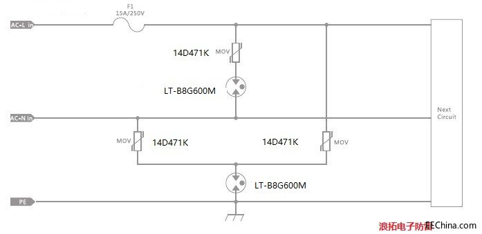

■ 实例参考电路:
浪拓电子有广泛可选的防雷过压保护元件,针对电路威胁,能够提供高性能的防护解决方案。
