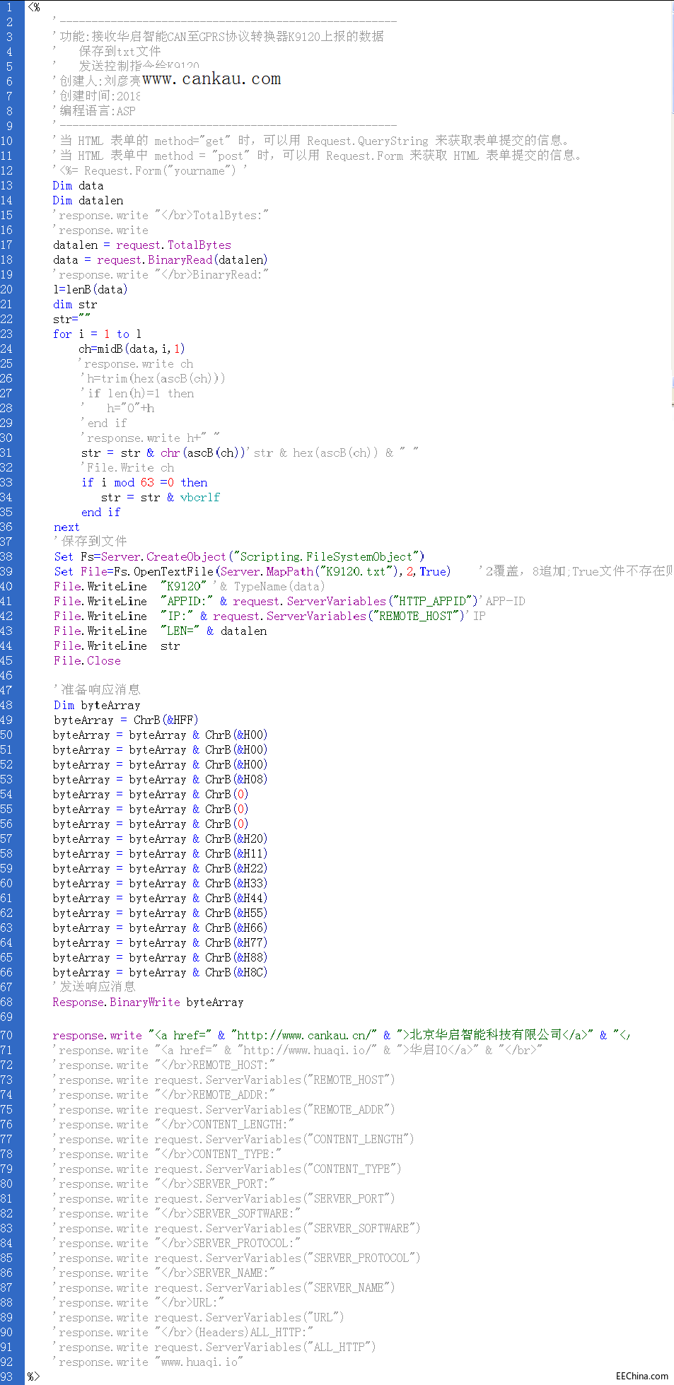

三、优先实现ASP接收脚本
综合分析以上的信息,以及考虑到用户的实际情况,决定先开发ASP版的脚本文件,让用户可以尽快上手。ASP版本的源码文件可以免费索取。也可以索取Java和PHP版本的源文件。ASP版本程序截图如下:
熟悉ASP.NET的朋友可以支援一下,如何使用ASP.NET接收HTTP上报的标准数据。
