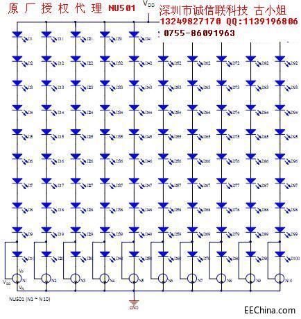

  VDD and Vp 脚短接在一起时,NU501 极小工作电
压的特性能当做一个二极管 current regulative diode
(CRD) 来使用,这个功能使 NU501 在应用上非常容易,就
像一颗二极管一样, 当这二极管应用在一串LED,即能
使电流恒定。
  在高压电源和低 LED 负载电压的应用场合,多个
NU501(A type) 能够串接使用来分摊多余的电压。这独
特过高电压的分摊技术,非常适合在更宽广电源电压范
围的应用,而此特性是其他厂家的芯片所没有的

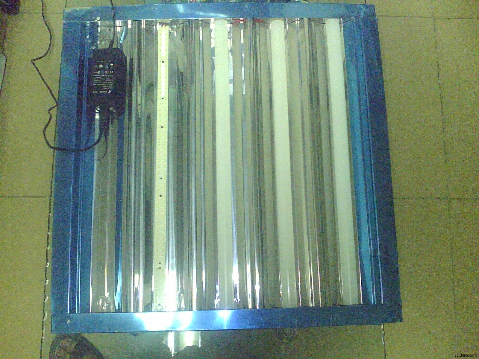

采用NU501这类小IC做的恒流源, NU501的路路恒流实现方式是,需在前级加上一个开关电源,把隔离通过前级来表现出来, 后面再灯板上每路串上小IC进去实现的,我建议最好采用外置式的为好,利于散热,但有时为适应市场需求,只能采用内置的式的了,如果是50V的开关电源,可以做13-15LED每串,如果是42V,可以做11-13颗串。36V的可以做,9-11/串再低了成本下不去不合算
这种方式很简单,又易过认证,最关键是只生产四种参数总功率(20W)的电源就可以了,一般LED日光灯单条很少超过20W的,如果是多条共用一个电源的,这时一定是采用外置式的了,这种多大的功率都可以做了,NU501只是一个恒流作用。目前的开关电源技术已发展相当成熟,性价比也高,且各种认证,CEUL等都易通过,或大部分厂家都已通过各种认证,因此我们只需拿来就用,省去开发时间,只需把NU501IC放在灯板上即可,路路恒流,每路恒流精度高,无需根据每个客人的需求调整参数,方便批量化生产,缺点灯板要独立做,与市场的灯板不通用。
下面是采用外置式的电源多条灯管共用一个电源的例子

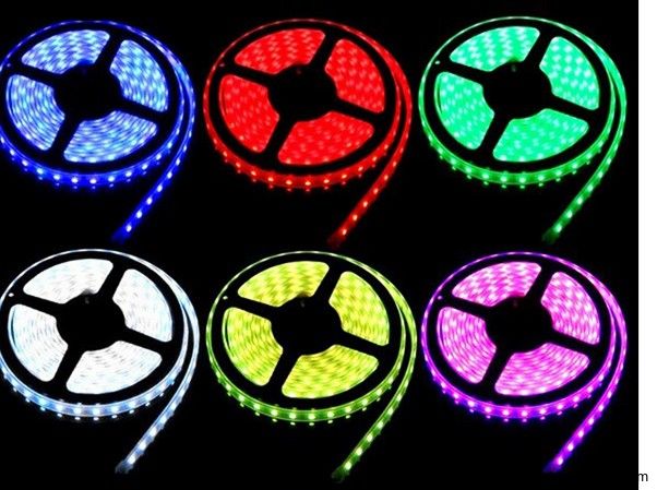

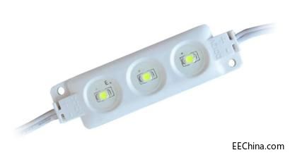

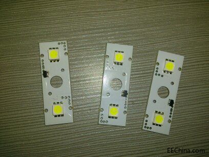

 NU501应用于LED广告灯箱,软硬灯条,模组,
