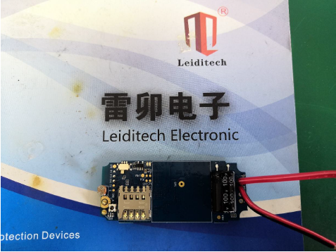

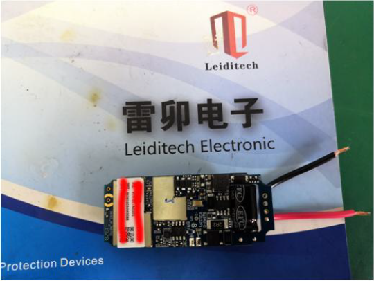

2.2、客户产品图片

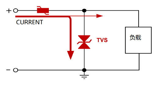

4、目前采取的电路保护方案

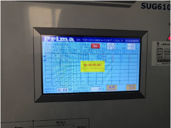

5.1、测试图片

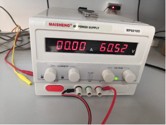

测试电路板,加直流电60V,输出电压500V, 产品指示灯工作正常

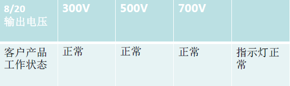

6、测试记录
7、测试结果
MBS10
SMAJ90CA可以满足客户板卡的测试要求。
8、是否需要改进措施
根据可靠性的要求,本方案完全满足测试需求。
