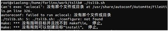

有客户编译 飞凌嵌入式 AM335x 开发板提供的tslib源码,在执行./tslib.sh  时会报错,对此,整理了一份错误记录文档,不能说绝对解决,至少对一部分的客户是有效的。
注意:解压并编   译  tslib  源码时,建议使用手册中建议的路径。还有,一定要安装  autoconf  、 automake  、  libtool  等软件包。
问题  1 :
解决办法:
卸载  autoconf  、 automake  、 libtool ,然后重新安装。

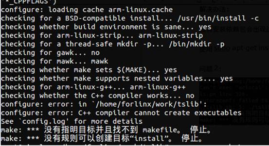

问题  2 :
这个错误是在 ./configure...... 时,发生的错误。   解决办法:
ubuntu 12.04  系统已经不自带   新立得软件,需要在  ubuntu  的软件中心去下载
1 、使用  Ubuntu  软件中心搜索  synaptic ,找到“新立得软件包管理器”,一般第一个搜   索结果就是了 ;
然后,安装该软件。
2 、在新立得软件中搜索  ia32-libs
在搜索结果中安装该软件包
注意:标记安装  ia32-libs  软件包时,会提示需要安装关联的其他依赖包,统统安装,总共大小在 200M 左右   。
安装  ia32-libs  完成后,重新编译  tslib
如果提示缺少  libstdc++.so.6
sudo apt-get install libstdc++6
sudo apt-get install lib32stdc++6
