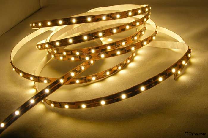

选购LED照明灯具时最直观的感受往往是外观,下面LED灯具生产厂家佰特照明就教您如何从外观上识别LED软灯条的质量好坏。
LED软灯条
1、从焊点的好坏来辨别。
通常正规的LED软灯条都是采用SMT贴片工艺生产的,多采用锡膏和回流焊工艺。因此,LED软灯条上的焊点比较光滑而且焊锡量不会多,焊点呈圆弧状从FPC焊盘处往LED电极处延伸。而山寨LED软灯条为了解决成本,多采用手工焊接生产,一个圆点包住焊脚,焊点不均匀,出现不规则的锡尖。所以从焊点上,很容易辨别正品和山寨LED软灯条。
2、从FPC基板的好坏来辨别。
FPC分敷铜和压延铜两种,敷铜板的铜箔是凸出来的,细看的话能从焊盘与FPC的连接处看出来。而压延铜是密切和FPC连为一体的,可以任意弯折而不会出现焊盘脱落现象。敷铜板如果弯折过多就会出现焊盘脱落,维修时温度过高也会造成焊盘脱落。
3、看LED软灯条表面的清洁度。
目前LED软灯条的生产工艺已经非常成熟,所以如果是正规的LED软灯条,通过SMT工艺生产而出,其表面拥有非常好的清洁度,几乎没有污渍和杂质。如果是廉价led灯具生产厂家生产的山寨产品,由于采用手焊工艺生产,不能很好地保证标签的清洁度,会在灯条表面留下很多污渍,很难清洗干净。同时在FPC表面会有助焊剂和锡渣残留。
4、看标签是否正规。
正规LED灯具生产厂家生产的优质LED软灯条都会拥有正规的印刷标签,标签上的规格参数和LED软灯条本身是相符的,而山寨LED软灯条为了节约成本,标签都是直接打印的,而且为了低质卖高价,他们往往会在标签上虚标参数。使用时很容易引起安全隐患!
5、从包装的好坏来辨别。
    正规的LED软灯条会采用防静电卷料盘包装,一般会5米一卷或者是10米一卷,然后外面再采用防静电防潮包装袋密封。而山寨版的LED软灯条会因为节约成本,而采用回收卷料盘,然后没有防静电防潮包装袋,仔细看卷料盘能看出外表有清除标签时留下的痕迹和划痕。
6、看附件是否齐全。
品牌的LED软灯条会在包装箱里面附上使用说明和灯条规格书,同时还会配备LED软灯条连接器或者是卡座;而山寨版的LED软灯条包装箱里则没有这些附件,因为一些厂家毕竟还是能省则省。
