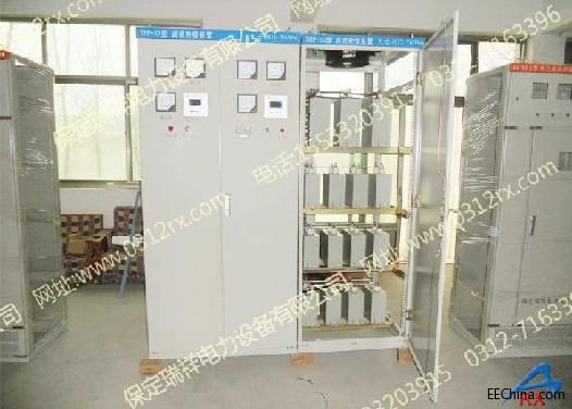

在供电企业的管理工作中,线损率是供电企业的一个重要考核指标,它的高低直接关系到企业的经济效益。   加强管理、优化线路参数等降损方式大家已经理解并在努力完善中,而对于采取就地无功补偿方式降低线损并没有得到科学的理解:有的电工嫌投入补偿电容后总电表转慢了,就停掉了JP柜内的补偿电容器;有的嫌晚上电压高,切掉线路补偿电容不再投入使用,使得电网无功补偿现状"雪上加霜"。的确,电容自身并不节电,但是根据电工原理我们知道补偿电容在工作中电容电流可以抵消电感电流,从而减少输配电线路中流动的电流,从而减少电流引起的损耗及电压降。电表走慢了,是因为减少了低压线路损耗,晚上线路电压高,可以通过调整变压器分接头调节输出电压来实现。   就补偿装置来说,较高压补偿装置而言,低压无功补偿装置具备以下几个优点:一是安装灵活方便,对环境要求不高,配套设备少,维护维修方便,安全要求一般;二是投资少,由于电压等级低,设备在市场上即可购到,投资是同容量高压补偿装置的30%~50%;三是投切灵活,这也是它最大的优点,可以根据线路无功电流的变化,自动投入切除电容,达到无功的平衡。相对于高压补偿装置动辄几百千乏的投切来说,使用低压自动补偿装置可以达到"无极变速"。 因此,在配电网中,为减少线路损耗达到最佳经济效益,应尽量减少有功功率以外的功率流动。并且无功补偿应以随机就地补偿为主,高压线路中的补偿、变电站补偿为辅。   2 低压无功补偿装置的应用实例   为说明采取低压自动无功补偿装置节能降损的效果,举例说明。   例1:某供电企业给某淀粉厂加装470 kvar低压自动补偿电容柜,设定补偿限值cosj为0.95,小于限值则自动顺序投入电容器组。如功率因数超前,向线路反送无功功率,则开始顺序切除电容器,使功率因数在一个相对稳定的区域保持动态平衡。 试机时一次电流1050 A,cosj = 0.7,装置自动投入400 kvar后,功率因数达到1,一次电流变为750 A,电流是补偿前的电流的70%,即减少线路电流30%左右。
