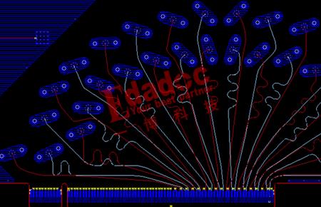

这个案例是我们配合客户进行设计的一款PCIE连接器的高速定制夹具,我们负责设计和仿真,然后客户自己找工厂去加工板子和后面的焊接。由于速率比较高,因此高速先生也对板子进行了精准的仿真,保证同组连接器和PCIE连接器的阻抗优化。设计出来的板子就长下面这样。

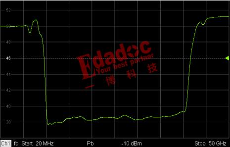

然而,当高速先生看到客户发过来的阻抗测试结果发现,原来真的有这么一家板厂能做的如此与众不同,因为它硬生生的把50欧姆的单端阻抗做到了只有38欧姆,我们让客户把板子寄过来自己测试下。恩,是的,的确只有38欧姆左右。在这个moment,还真的让高速先生惊讶到了!

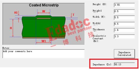

我们立马把这块板子拿到工厂去切片,让工厂通过切片后量出相关的传输线参数。在切片数据还没回来之前,高速先生又再次认真的对设计的线宽进行了阻抗计算,的确设计上没问题,就是50欧姆的传输线。设计线宽为6.5mil,线到参考平面的高度为3.55mil,采用M6级别的板材,另外表层默认是0.5Oz的基铜然后进行电镀,如下所示:

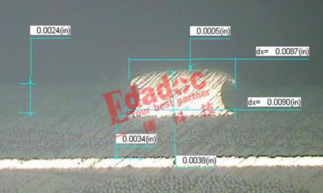

在我们已经确保设计上没有问题之后不久,我们的板厂就快速响应,已经把切片数据发回给我们高速先生了。当我们打开切片数据后,整个人都不好了,不知道大家看了之后好不好呢?
看看上面的切片数据,高速先生列举下加工出来的参数和设计参数存在的差别,如下所示:
(1)设计线宽6.5mil,加工线宽为9mil
(2)设计的表层铜厚为0.5Oz+电镀,大概在1.6mil左右,加工出来竟然达到3.8mil,看起来是用1Oz的基铜进行电镀的结果(可能还不止,已经无法确认了)。
(3)介质厚度由于流胶的影响也由3.55mil稍稍降到3.4mil
(4)这个上下线宽也蚀刻得太不均匀了

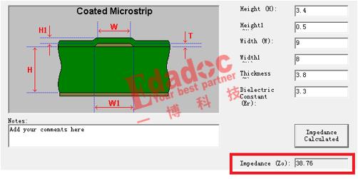

然后高速先生怀揣着忐忑的心情对这组加工后的数据进行阻抗计算。。。
当把参数都输进去之后,结果发现的确能算出来就是38欧姆左右的阻抗。
