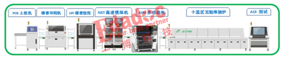

1、首先来熟悉下SMT产线配置和理论产能:
深圳工厂SMT中小批量线体为例
生产线贴片PCB最大尺寸:774mm*710mm
NXT可以贴最小封装03015、01005元件
NXT模组理论产能35000元件/H
AIM多功能机理论产能27000元件/H
2、SMT贴片的一款产品单面SMT制程6拼板,在贴装时由原来6拼板优化改为12拼板,减少传板次数和周期频率来提升产能。3、SMT每条线体的机台配置组合不同,设备工程师在换线时平衡各机台的速度,印刷机、SPI锡膏检测速度、贴片速度、回流炉速度和炉后AOI检测速度,优化整条生产线全自动化高速生产,大大提高了机器利用效率。
