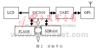

    在目标板上选配的GPS模块是HIMARK公司的GPS模块,此模块是符合民用标准的GPS接收器,信号接收性能好,功耗较小,整体工作比较稳定。整体硬件设计框图如图2所示。

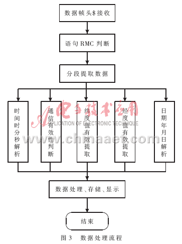

    在Linux下采用多线程编程技术可大大节省系统的开销,方便各线程之间通信,提高应用程序的响应,改善程序结构,从而可以提高嵌入式系统的性能。本文就是利用Linux下多线程编程来实现GPS数据的采集和处理,在GPS模块的初始化GPS_Initial函数中创建接收线程 GPS_Thread_Port_Svc,在接收线程中调用GPS信息语句的解析函数 GPS_Parse_Data(buf_GPS,&gps_data),进一步调用语句字符串解析函数 GPS_Parse_Data_Line(char*str_gprs_data_line,GPS_DATA_TYPE*GPS_DATA)。在GPS 语句的处理过程中,需对所读取的语句进行鉴别区分,只选取其中要用的信息进行处理而忽略其余的信息,这就要根据NMEA-0183协议中规定的语句格式来进行解析。图3给出了GPS数据处理流程。

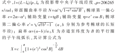

    上述所得的结果属于WGS84坐标,而在工程上实用的大多是国家坐标系,因此GPS数据采集结果的使用就存在与国家坐标系间的坐标转换问题。一般要通过两步转换:首先将上述实测经纬度坐标即WGS84大地坐标(L,B)转换为对应于WGS84椭球的高斯平面坐标(X84,Y84),然后再经过平面坐标转换,将高斯平面坐标(X84,Y84)强制附合到本地高斯平面坐标系统[4]。
    (1)高斯投影换算

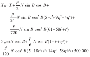

    将GPS采集所得出的大地坐标(L,B)转换为高斯平面坐标(X84,Y84)。有关的推导过程较复杂,本文只给出结果:
  由上述原理利用EXCEL就可以算出对应的高斯平面坐标。

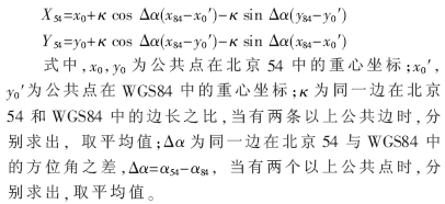

    平面坐标转换的目的就是将高斯投影换算得出平面坐标(X84,Y84)转换为当地国家坐标系的平面坐标。下面介绍一种平均转轴相似转换法,以转换为北京54坐标系下的平面坐标(X54,Y54)为例,说明该方法实现过程。
    首先,根据公共点分别在WGS84和北京54系中的高斯平面坐标,求出该点在两个坐标系中同一边的方位角之差?驻?琢和长度比例系数?资,然后按下式计算任一点在北京54系中的平面坐标。
    将得到的X54,Y54坐标可应用于GIS系统标图,实现导航定位。
