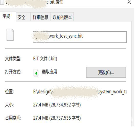

下面测试速度,以一个V7的配置文件为例子。文件大小如下,27MB。特别是对于有点规模的项目配置文件都是很大的。总不能是点灯项目。

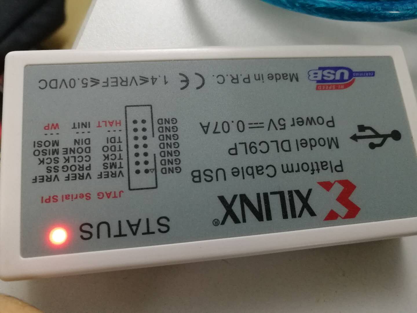

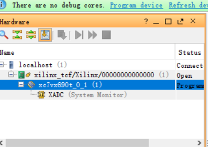

         选择普通的下载器,Platform Cable USB。这种下载器是基于CYPRESS方案的,而且是基于GPIF波形设计的。

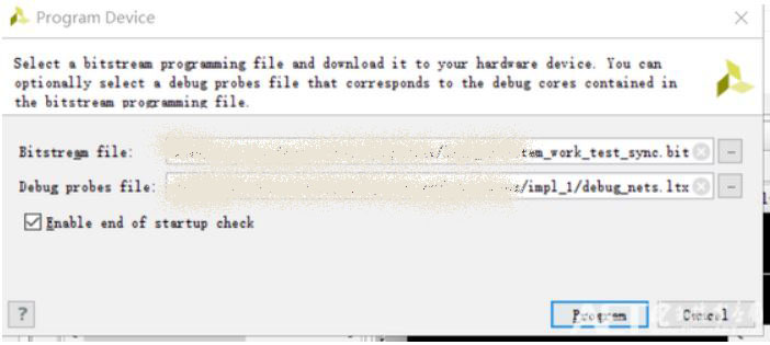

下载文件测试。
program_hw_devices [lindex [get_hw_devices xc7vx690t_0_1] 0]
INFO: [Labtools 27-3164] End of startup status: HIGH
program_hw_devices: Time (s): cpu = 00:01:03 ; elapsed = 00:01:02 . Memory (MB): peak = 2578.813 ; gain = 0.000。
下载时间是1分钟3秒。

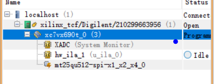

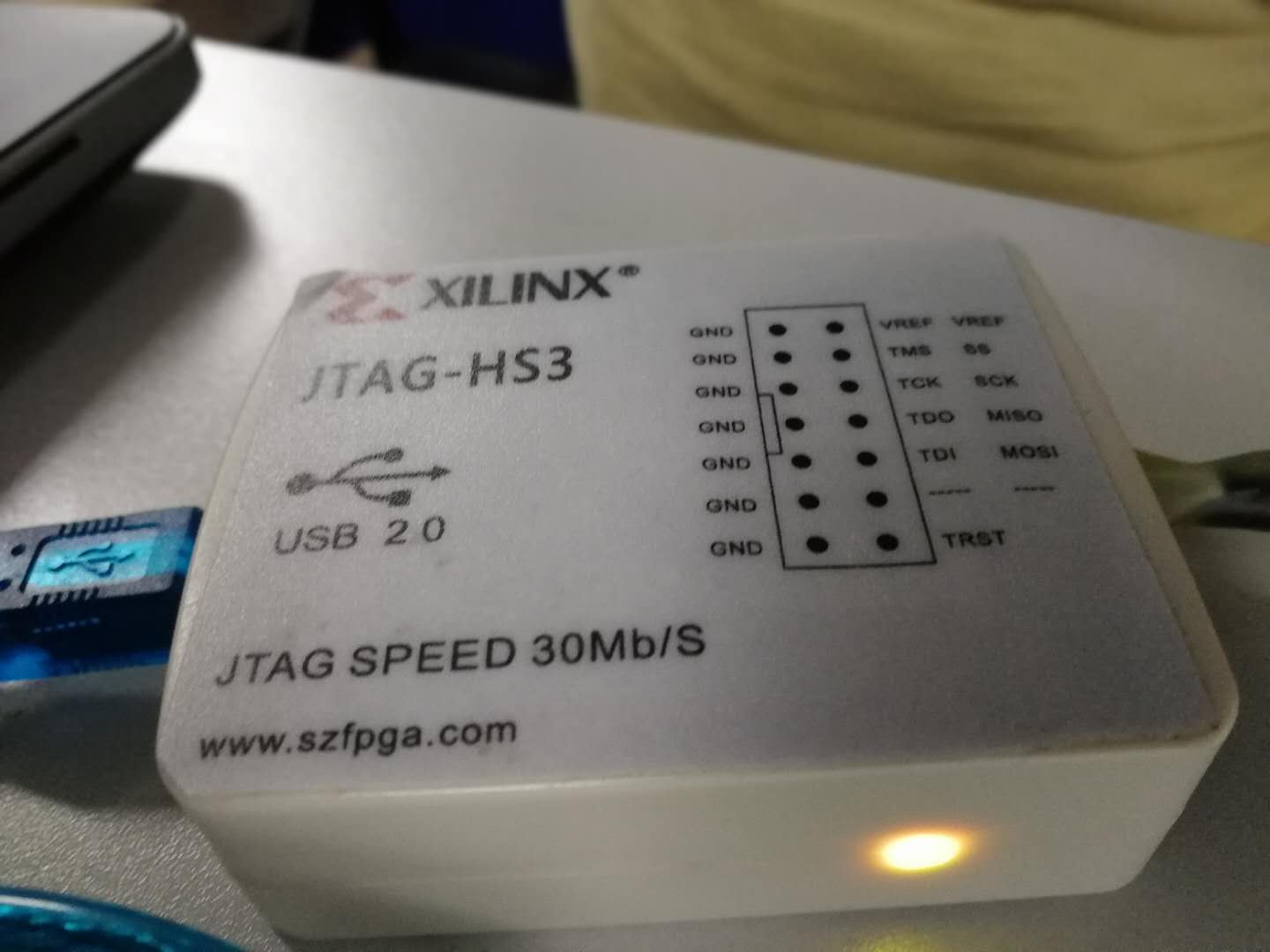

         选择另外的下载器。JTAG-HS3下载器。
Vivado软件工具识别结果是如下。
再次下载文件测试下速度。
