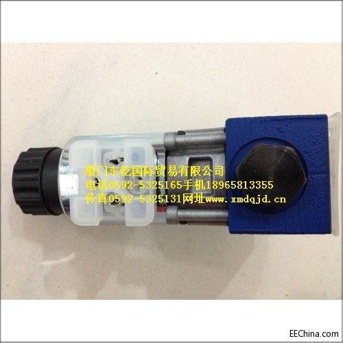

直动式电磁阀的使用与维护
已有 344 次阅读2014-12-31 10:42 | 关键词: 直动式电磁阀, 力士乐直动式电磁阀
    1、建议用户单位指派专人负责,使用和维护。
    2、每年1-2次的定期检修是电磁阀可*工作和长寿的最佳方法。电磁阀内部的下列4种情况,是妨碍电磁阀正常工作与缩短寿命的原因。
   ⑴、使用中介质发生变化
   ⑵、接管内生锈
   ⑶、空压机的油氧化,产生碳粒焦油等杂物,混入管道 2.4管道中有尘粒污垢等杂质
    3、电磁阀安装后或长时间停用后再次投入运行时须通入介质试动作数次工作正常后方可正式使用
    4、蒸气阀长时间停用后再次投入运行时,应排净凝结水后试动作数次,工作正常后方可投入运行。
    5、在维护之前,必须切断电源,卸去介质压力.
    6、线圈组件不宜拆开
    7、拆开电磁阀进行清洗时,可使用煤油`三氯乙烯等溶液.但应注意橡胶件可能会溶涨,因此要把它更换.
    8、拆开清洗时,各零部件要按顺序恢复原状装好.
直动式电磁阀
