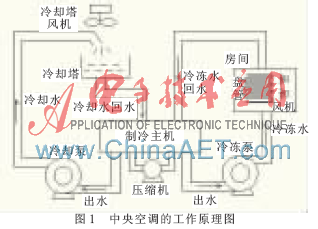

中央空调系统由冷冻水循环系统、冷却水循环系统和制冷剂回路组成,其工作原理如图1所示[4]。
(1)冷冻水循环系统
冷冻水泵将冷冻水送到各风机风口的冷却盘管中,由风机吹送冷风,达到的冷却空气的目的。
(2)冷却水循环系统
冷却水泵将吸收热量后的冷却水送到冷却塔上,由冷却塔风机对其进行喷淋冷却,与大气进行热交换。冷却后的冷却水被送到冷凝器去吸收制冷剂释放出的热量。
(3)制冷剂回路
制冷剂回路是中央空调系统的心脏。在蒸发器中,制冷剂和冷冻水发生热量交换,将冷冻水制冷,制冷剂吸收热量后蒸发;在冷凝器中,蒸发后的制冷剂和冷却水发生热量交换,制冷剂释放热量,被冷却循环水带走。

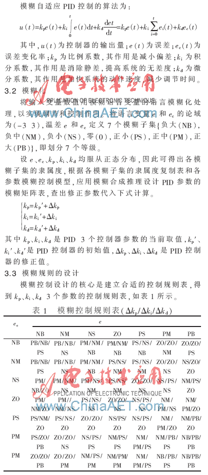

在系统控制的初始阶段,Bang-Bang控制作为引导控制,辨识结构在该阶段得到的信息对被控对象进行辨识,在此阶段结束时,辨识出系统模型参数整定出PID控制参数的初始值,然后切换控制开关(开关切换的规则是:如果|e(t)|>=α×γ,则由Bang-Bang控制,否则由Fuzzy PID控制,其中γ为系统设定值,α(0<α<1)的选取保证Bang-Bang控制能为辨识结构提供足够的信息[5-6]),转换到模糊自适应PID控制。以当前系统误差e(t)和误差变化率ec(t)作为模糊控制器的2个输入,利用模糊控制器(包括模糊化、模糊规则、模糊推理和反模糊)对PID参数kp、kd、ki进行在线调整,满足不同e和ec对控制器参数的要求,从而使被控制对象具有良好的动态性能和静态性能。
模糊控制规则表建立之后,根据模糊控制器的原理,对PID参数在线自校正。
