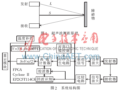

目前,超声波传感器的种类有很多,一般采用压电式超声波传感器。超声波测距原理如图1所示。超声波信号由超声波发射探头发出的同时,计数器开始计数,超声波在传输过程中遇到障碍物会反射回来(称为回波),在超声波接收探头收到回波的同时,计数器停止计数。由速度和时间即可得到障碍物与测距装置之间的距离:
 S≈L=V×t/2(1)
        其中,S为障碍物与测距装置之间的距离,V为超声波的传播速度,t为计数器测得时间。
2 测距系统与硬件电路
本超声波测距系统整体结构如图2所示,包括发射模块、接收模块、显示模块、温度补偿模块和FPGA设计模块等。

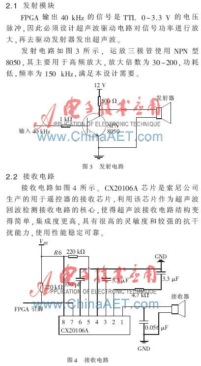

CX20106A的2引脚与GND之间连接RC串联网络,改变它们的数值便能改变芯片内部前置放大器的增益和频率特性。增大电阻R或是减小电容C,都将使负反馈量增大,放大倍数下降;反之则放大倍数增大。这样便可以调节超声波接收探头R的接收灵敏度。但电容的改变会影响频率特性。
CX20106A的5引脚与电源端VCC接入一个电阻,用来设置其内部带通滤波器的中心频率f0。当R6阻值越大时,滤波器的中心频率越低。
CX20106A的7引脚的输出方式为集电极开路,因此该引脚必须接上一个上拉电阻到电源端,没有接收到超声波回波信号时,该端输出为高电平,当有回波信号进入时,该引脚则会跳变为低电平。

在测距系统中,FPGA设计主要的功能模块有:时序发生电路模块、回波识别模块、检波模块、可变门槛控制模块、高速计数器模块、温度补偿计算模块、距离计算模块、显示控制模块和一些辅助模块。在此,FPGA主要完成了产生超声波驱动信号、检波、计时、温度补偿计算、距离计算和抗干扰等任务。
时序发生器是FPGA和整个系统按照设定的时序正常工作的基础。主要为FPGA、超声波驱动控制信号、接收使能信号和高速计数器等提供精确的时序与控制。在时序发生器的基础上,通过将全局时钟信号进行分频处理,得到符合驱动信号频率的方波脉冲。
检波器接收电压比较器的输出信号进行高速处理,并对回波到达时间精确锁定,同时高速计数器会停止计数。
高速计数器主要通过记录计数脉冲的个数来计算渡越时间。在驱动超声波信号发出时,高速计数器开始计数,信号经功率放大再由发射探头发出超声波,遇到障碍物后返回,回波经电压比较器和检波器后,由检波器向高速计数器发出信号,高速计数器停止计数。由于高速计数器的计数频率即为驱动超声波信号的频率,因此可以计算出渡越时间t=n/f,其中n为计数脉冲的个数,f为驱动超声波信号的频率。
门槛控制是指设定一个电压门槛,在回波幅值高于此门槛的时候才有效。可变门槛控制模块主要是为了接收回波并降低干扰。障碍物的远近不同,回波的强度亦有所不同,所以应当设置可变的门槛值。当障碍物较远时,采用低的门槛值;反之,采用较高的门槛值。绝大多数干扰信号的幅值较低,采用较高门槛就有较好的鲁棒性,能有效降低外界的干扰。由于被测距离多分布于中等范围,因此,在大部分时间内可以采用较高门槛值,有效避开干扰信号。
依据信号的强度来区分回波和干扰,而回波识别模块是依据信号的持续时间和周期个数区分回波和干扰。由于超声波发生器振子存在余振,余振波也会成为一种干扰,但余振和一般的干扰信号至多只有1~2个周期,而真实回波持续时间长一般会超过10个周期。所以设计回波模块时,如果周期超过一定数目,则认为是真实回波,否则忽略对该信号的接收。这样能进一步减小干扰。
