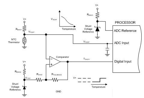

  用于进行持续温度测量和过热警报指示的传统分离元件电路在传感器元件中使用热敏电阻器(热敏电阻),通常采用负温度系数(NTC)热敏电阻。随着温度的升高,NTC热敏电阻的电阻值降低(图1)。
▲图 1:采用传统热敏电阻的电路
  处理器的模数转换器用于采集温度模拟电压(VteMP)。当温度超出临界值时,数字比较器的输出端会驱动处理器的输入端进行提示。
  电压分频器直接衍生模拟温度信号,作为热敏电阻温度模拟信号的电压电平。RBIAS电阻器能够设置电路增益,并使热敏电阻保持在允许的功率内工作,从而最大限度地减小温度导致的电阻误差。过热警报通过将热敏电阻的输出端与比较器的输入端相连接而产生。参考电压与比较器的另一输入端相连,以设置比较器输出端被激活的电压值(过热电平)。通过采用磁滞反馈回路用于避免比较器在VTEMP等于VREF时来回快速开关。

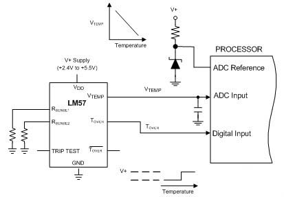

  LM57不仅集成了分立热敏电阻电路的功能,还改进了其性能。如图2所示,我们可以看到元件数量变少了,但功能却增加了。例如低态跳脱点输出和输入针脚使系统可以在原位置测试LM57的功能。
▲图2:LM57集成电路应用
  处理器的模数转换器用于采集温度模拟电压(VTEMP)。当温度超出临界值时,过热(TOVER)输出端会驱动处理器的输入端进行指示。跳脱点由两个无源电阻器(RSENSE1和RSENSE2)设置,而不是由有效参考端和偏压电阻器设置。

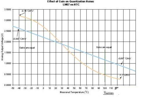

  在传感器测量中获得最大的精确度需要注意量化噪声误差,这是由模拟信号向二进制数据转换产生的误差。模拟信号经过数字化,得出的是一个接近实际测得模拟值的数字值。数字测量的最小增量(LSB)是将模数转换器参考电压除以模数转换器的可数代码数得出的电压。例如,使用2.56V参考电压的8位模数转换器产生的LSB值为2.56V ÷ 28 = 10mV。测得的模拟值和数字值之间的任何差值将称为转换中的误差,这被称为转换噪声或转换误差。例如,如果尝试采集1.384V信号,此信号经数字化获得接近10mV的值,假设达到1.380V,则采样值具有4mV的转换噪声值。如需了解更详尽的转换噪声讨论,请参见National.com网站上的《浅谈模数转换器》(The ABCs of ADCs)一文。
  那么,此噪声在温度误差中意味着什么?答案取决于传感器输出的增益。传感器的增益幅度越大,就越少受到噪声的影响——传感器增益越高,量化噪声产生的误差越小。如图4所示,可以看到在跳脱温度设为100℃时,LM57的VTEMP模拟输出与-10.4mV/℃典型增益值呈现很好的线性关系(实际上,LM57具有4种可能的增益,这取决于选择的跳脱点值,但是本例中我们选择100℃)。这表示每毫伏噪声对温度的影响为0.097℃/mV。同样在100℃的温度下,热敏电阻输出端的1mV噪声将产生1.7℃的误差(本模拟试验中使用NCP15XH103热敏电阻和6.2kΩ偏压电阻器)。
▲图4:LM57和NTC热敏电阻(Murata NCP15XH103F)的噪声灵敏度比较
  工作温度范围
  较热敏电阻而言,LM57的另一个优点是具有更宽的可用工作温度范围。如图4所示,LM57可在-50℃至150℃的温度范围中工作。此热敏电阻的额定温度范围是-40℃至125℃,但其可用范围接近-20℃至100℃。由于在此范围内具有线性输出值,因此无需优化电路实现更窄、更高的温度范围;LM57在140℃下具有卓越的精确度和噪声容差。
