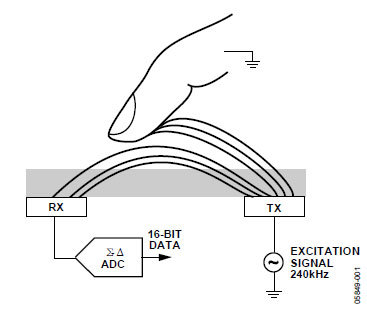

ADI公司的电容检测解决方案包括三个部分:AD7142电容-数字转换器IC、PCB上的传感器,以及与AD7142通讯的软件。该方案包括一个连接至发射器的激励源,发射器则向接收器产生电容场。接收器上测得的电容场通过∑-△模数转换器转化为数字域。当手指之类的接地物体接近感应电容场时,接收器上测得的总电容会减少。激励源和∑-△CDC由AD7142实现,发射器和接收器则构建在传感器PCB上。
传感器PCB连接在成品的外壳或覆盖材料下方。电容场在传感器PCB上方约4 mm,也位于传感器PCB上方任何覆盖材料的上方。这种传感器设置的优势之一在于,用户不会直接接触传感器PCB,因此不会磨损传感器。

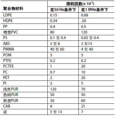

必须仔细检查覆盖传感器的材料属性。电容场在传感器PCB上方约4 mm至5 mm,它必须在任何覆盖材料上方,从而确保传感器正常工作。材料不能吸收太多的电容场。某些类型的塑料导电性较强,通过的电容场较多。表1列出了各种塑料聚合物的损耗因数。损耗因数是衡量材料损耗程度的指标。损耗因数越低,通过材料的电容场就越多。
表1.
玻璃也是一种合适的覆盖材料。但是,金属不能用作覆盖材料。在本应用笔记中,传感器PCB的覆盖材料为厚度0.5 mm至4 mm的ABS。

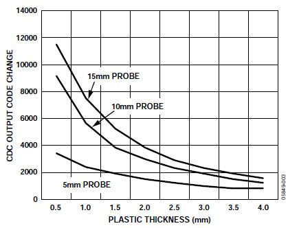

收集典型按钮传感器响应数据采用10 mm × 10 mm的按钮传感器来实现。为了模拟用户的手指,采用了各种尺寸的接地金属探头来激活按钮。传感器PCB位于厚度为0.5 mm至4 mm的塑料下方。传感器响应定义为传感器接触和未接触状态下CDC输出代码的变化。
图3所示为从CDC测量到的输出数据。该数据表明,传感器响应随塑料厚度的增加而减少。CDC输出降至500个码以下时,按钮传感器的响应会不够。此时很难区分真正的传感器激励和CDC代码中的噪声。10 mm按钮可配合上方大至4 mm的塑料使用。传感器越小,响应越小。对5 mm的按钮而言,传感器响应可降至约500个码。对5 mm按钮而言,建议采用2 mm或以下的覆盖塑料来确保传感器正常工作。
另外值得注意的是探头尺寸对传感器响应的影响。较小的探头只能少量降低接收器上测得的电容。手指尺寸的影响也是一样,手指越小,传感器响应也越小。

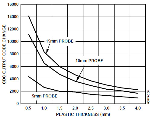

滚动条有两种可以测量的响应,即激活响应(是否接触滚动条?)和位置数据输出或滚动响应。本应用笔记收集的数据采用的滚动条宽为12 mm,长为28 mm。为了模拟用户的手指,采用各种尺寸的接地金属探头来接触滚动条。传感器PCB位于厚度为0.5 mm至4 mm的塑料下方。滚动条激活和滚动条位置响应都经过测量,滚动条响应定义为传感器接触和未接触状态下CDC码的变化。
图5所示为从滚动条收集到的数据,用来测量激活水平。这些数据清楚表明,塑料越厚,传感器的响应越小。激活测量结果显示何时接触到滚动条。通过这种方法,滚动条的功能类似于按钮的开/关功能,允许传感器响应存在一定程度的减少。
图5:滚动条传感器激活响应
图6显示了滚动条滚动时的响应。这再次清楚表明,覆盖塑料越薄,探头越大,传感器响应就越好。滚动条的滚动或位置数据响应则不能适应传感器响应下降。若传感器响应良好,滚动条代码的差异为14000,这意味着滚动滚动条的长度时,代码变化较大。传感器响应下降时,滚动滚动条长度时,代码变化小得多。这会导致滚动条位置数据的分辨率或精度较低。
图6:滚动条传感器位置数据响应
