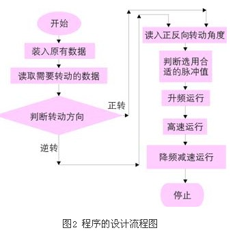

  该模拟器的步进电机进行控制的一个重要条件是,计算当前需要步进电机转动的角度是多少,然后按照需要转动的角度进行设置不同的电机所需要的三个阶段的频率即:升频运行阶段(启动)、高速运行阶段、降频运行阶段(减速)。程序的设计流程图如图2所示:其中针对需要正向或逆向转动不同的角度,就需要选择合适的脉冲值,也就是tl0和th0的初值就能够轻松实现。
