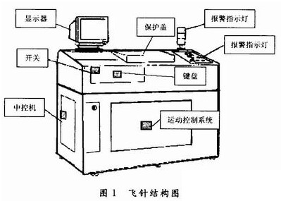

  飞针测试是一个在线检查电子模块装焊质量的方法之一,是一个在制造环境测试电子模块焊点的系统,它用探针代替传统的针床,在X-Y机构上装有可分别高速移动的4根探针,工作时通过人工把在测单元放到测试机内,通过飞针测试仪的探针接触测试焊盘和通路孔,测试在测单元的元器件的焊接效果。测试探针通过多路传输系统连接到驱动器(信号发生器、电源供应等)和传感器(数字万用表、频率计数器等)来测试在测单元上的元件,当某个元件正在测试的时候,在测单元上的其他元件通过探针器在电气上屏蔽以防止读数干扰,飞针结构组成见图1。

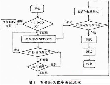

  为实现对装焊后电子模块焊接质量的实时监控,掌握每块电子模块的焊接质量,需要飞针测试仪对电子模块进行测试,通过飞针测试把被测试件存在的短路、开路现象以及损坏的器件剔除出来,测试调试流程通常如图2所示。

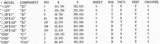

  飞针测试在实现目标的过程中,EDA设计的过程文件会产生一份ASCII码格式的网表文件,转换成为被测电子模块的NOD文件,将NOD文件进行整理并修改后产生源文件。根据电子模块的参数要求对源文件进行修改,之后对期望编译的软件进行处理。利用摄像制定坐标转换点,生成MRK和MZF文件,坐标转换点设置好后,检查测试点的设置是否合适。测试点的选择是结合更改NOD文件,对测试点进行检查的过程也是对被测试点进行修改和修正的过程。最后选择需要调试的语句,每类元器件对应各自的调试语句,修改被调试语句,即设置被测器件隔离点,电压等参数,修改后运行直至满足测试要求。其中NOD文件的处理最为繁琐,下面介绍如何快速修改NOD文件的方法,文件格式如下:
  其中,最后一列为被测试件焊点的通道号,需要人为进行修改,修改方法为:
  (1)修改CHANNEL,从上向下,依据SIGNAL的名称,名字一样则把CHANNEL改为自然数1,遇到SIGNAL的名称改变了,则把CHANNEL改为自然数2,再向下寻找,直到再有其他不同,继续累加。
  (2)针对测试不到或影响探针运行的部位,应该在*.NOD文件中将“TEST”属性由“F”改为“N”(不测试)。如电装后没有填锡的过孔、编程插针周围、较高元器件周围、带插座转换焊接的芯片等。
