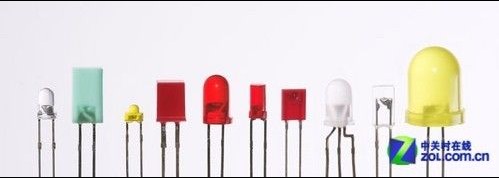

    (二)根据发光管出光面特征分类     根据发光管出光面特征分圆灯、方灯、矩形、面发光管、侧向管、表面安装用微型管等。圆形灯按直径分为φ2mm、φ4.4mm、φ5mm、φ8mm、φ10mm及φ20mm等。国外通常把φ3mm的发光二极管记作T-1;把φ5mm的记作T-1(3/4);把φ4.4mm的记作T-1(1/4)。
    发光管出光面特征
    由半值角大小可以估计圆形发光强度角分布情况。
    从发光强度角分布图来分有三类:
    (1)高指向性。一般为尖头环氧封装,或是带金属反射腔封装,且不加散射剂。半值角为5°—20°或更小,具有很高的指向性,可作局部照明光源用,或与光检出器联用以组成自动检测系统。
    (2)标准型。通常作指示灯用,其半值角为20°—45°。
    (3)散射型。这是视角较大的指示灯,半值角为45°—90°或更大,散射剂的量较大。

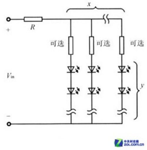

    (一)阻限流驱动
公式
    简单的在LED的回路中串接电阻,通过调节电阻的阻值,可以改变LED的驱动电流。

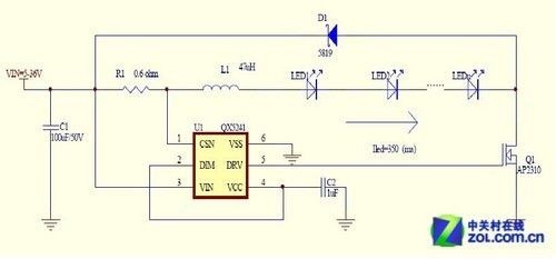

    (二)恒流驱动

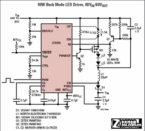

大功率LED恒流驱动方案
    保持LED的电流一直不变,让LED在恒定电流的条件下工作,要想提高LED的发光的效率和稳下度,减少LED的光衷度,恒流驱动是最好的选择,大功率LED都是采用采用恒流驱动方式。     (三)恒压驱动
