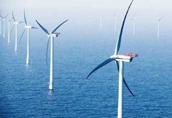

  风能作为一种清洁的可再生能源,越来越受到世界各国的重视。其蕴量巨大,全球的风能约为2.74×109GW,其中可利用的风能为2×107GW,比地球上可开发利用的水能总量还要大10倍。风很早就被人们利用--主要是通过风车来抽水、磨面等,而现在,人们感兴趣的是如何利用风来发电,以及如何才能发电量最大化。
  电传感器作为主要的检测元件,在其中起到至关重要的作用。

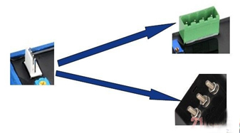

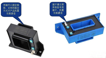

4、对于端子的选择应尽可能的使用铁路专用的抗震型端子,避免在风电变流器运输途中或者使用中无法承受强震而脱落,如下图:
