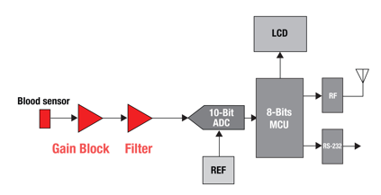

工程师对于运算放大器 (op amps) 精度的定义并不一样,其主要取决于不同的应用。在面对十多家厂商提供的数万件放大器时,工程师常常面临如何选出最佳性能的放大器的难题。也就是说,最高性价比——假设系统还需要其他组件。例如,石油勘探或者地震研究的震动分析应用,要求放大器拥有非常低的输入偏移电压,并且在长时间使用和温度变化的情况下具有非常小的偏差漂移。只有这样,才能保证对数字化信号的影响降至最小。换句话就是说,低噪声、高精度的运算放大器不会严重影响高分辨率数据转换器的性能,从而提供更高的精准度。相反,血糖监测仪通常对偏移和温度偏差漂移的要求则要低得多。

图 2 血糖监测仪的典型结构图

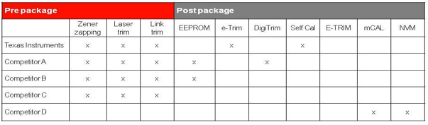

和系统工程师一样,IC 设计人员使用各种 IC 级技术,以实现高精度。IC 设计人员实现这种精度的一种方法是使用斩波器稳定实现,也可单独或者联合实现自动归零。尽管这些技术非常有效,但是其存在一些缺点,而这些缺点让放大器在一些应用中的表现不让人满意。为了解决这个问题,许多制造厂商都提供了一些 IC 级修整方法,以获得更低的偏移电压。这种方法反过来又提高了温度变化偏差漂移性能。但是,并非所有修整方法都拥有这种优点。一些修整方法可能并不适合于面向成本敏感性应用的设计。一般情况下,一旦定义了产品并且明确了目标应用以后,便可选定实现高精度的方法。
修整还是不修整
一种最为古老的修整方法是“齐纳去除法 (Zener-zapping)”。去过,许多精密放大器都使用了这种方法。一般而言,这种方法应用于大尺寸处理器,而诸如 CMOS 这样的小型处理器使用这种方法时,成本效益较低。“齐纳去除法”是一种片上处理技术。尽管可以获得非常高的精度,但它通常要求更大的裸片面积,这让它难以适用于小型封装。
激光修整是精密器件中普遍使用的一种方法,其具有许多优点,例如:测试用焊点更少、连接修整成本更低。这种方法广泛用于差分和测量放大器,目的是改善电阻器匹配度,以及提供必要的共模抑制比 (CMRR)。但是,这种方法缺少装配后修整的能力。
EEPROM 是我们能够使用的另一种片上方法,但很少用于独立放大器,因为这种方法通常要求更多的引脚和屏蔽。
由于对精度的需求不断增加,许多制造厂商现在会提供装配后修整功能。这种多晶硅保险丝熔断技术不需要额外的引脚或者测试用焊点,并且相比封装修整方法可以节省大量的成本。这是一种真正意义上的技术突破,因为许多 CMOS 放大器现在都可以达到史无前例的DC精度水平,也即百微伏以下的初始偏移和一微伏以下的偏差漂移。OPA376 是一款具有 25 µV 保证偏移电压的 CMOS 输入放大器,也可以受益于这些 DC 参数。装配后修整让广大 IC 设计人员和布局工程师,可以克服小封装中产生的机械应力,从而拥有小型化的优异精度。除节省成本以外,CMOS 使用这种方法,还让更低电压的使用成为现实。更低电压的电源,让用户拥有更长的电池工作时间(便携式应用的基本要求),并帮助节省高密度电路板的功耗,同时还提供了一种逻辑器件和微控制器的简单接口。
表 1 概括了各种修整方法,并根据技术和制造厂商按照装配前和装配后对其进行分类。
表 1 修整方法总结
