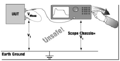

  为达到差分测量的目的,现有技术有隔离变压器、差分探头和隔离通道等。这几种技术的优缺点比较可见表一。
  从上表看,传统方法一般采用使接地系统无效的技术;后端隔离方法,一般采用隔离变压器的技术,人为地将信号公共线与地电位断开;但这种技术会有一定的危险,因为它不仅升高了示波器上存在的电压,增加了操作人员被电击的可能性,而且还累积了示波器电源变压器绝缘体上的应力,虽不会立即引发故障,但可能在将来引发电击或火灾等危险。(见图1)
图1采用断开地线的方法进行浮动测量对人和设备很危险

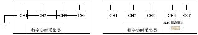

  2、多通道隔离示波器的工作原理
  多通道隔离示波器是一种具有2个或4个隔离通道的可现场使用的实验室示波器。它的四个隔离通道输入体系结构给“正”输入和负基准导线提供了真实且完整的通道间的安全电气隔离。
  这种多通道隔离技术不同于传统的隔离技术,而是在测量系统的的中端,即示波器内部的电路结构发生了改变。(见图2)
图2传统示波器与多通道隔离示波器的原理比较
  多通道隔离示波器本质是一高集成多功能的实验室数字存储示波器,基本结构与传统示波器一致,但在隔离上从仪器本身隔离出发,主要反映在两个方面:(1)通道间采用了完全电气隔离技术,(2)输入端地线与市网地线高阻抗隔离,同时在传统示波器多功能的基础上又增加了电池供电和功率分析等功能,并将与外部联接的接口RS232,打印机并口和CF卡驱动器等集于一身。

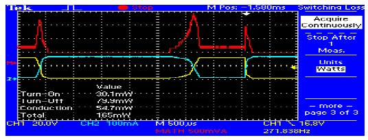

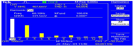

  3、2在工业开关电源设计中的应用
  在现在能源越来越紧张的情况下,如何减少能耗,提高产品的竞争力,已成为工业电源设计时考虑的重中之重,所以设计时随时检测功率及功率相关的参数,就突显重要了。TPS2000具有相应的功率分析套件,此套件包括高压探头,电流探头,功率分析模块和功率分析软件,可进行开关损耗(包括开通,截止和传导损耗)的分析,谐波失真测量达到50次,dv/dt和di/dt游标的,可大大缩短设计周期。
图3用TPS2000进行谐波分析
  而且还可以进行功率波形分析,包括:
  –相位分析,有功功率,无功功率,功率因数,波峰因数,相位关系等
图4用TPS2000进行功率分析
