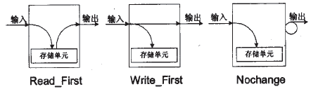

该存储器模块有三种写入模式,对应进行写操作时输出端口的三种状态(图3)。Read_First表示在写入新的数据之前,先把存储单元中旧的数据读出来,即在一个时钟周期内完成先读后写两步操作;Write_First表示写入的数据同时也是读出的数据;Nochange表示在写操作过程中输出端口状态保持不变。Read First是默认模式,其实现的关键在于下面介绍的预充电电路。

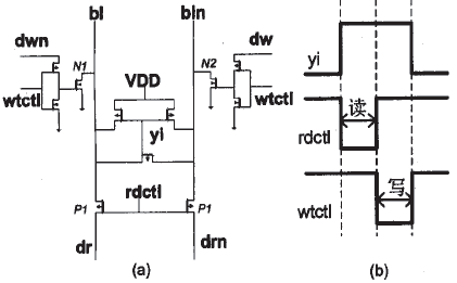

因为读写操作都必须经过位线,为了实现一个时钟周期内先读后写的功能,读和写就必须在两个不同的时间窗121进行。为此设计如图4(a)的预充电电路。dw、dwn是准备写入的数据,由输入信号经过一定逻辑产生;dr、dm是准备读出的数据,经过灵敏放大器等电路处理后送到输出端。yi为预充电控制信号,rdctl为读控制信号,wtcd为写控制信号,它们的时序关系如图4(b)所示。yi为低电平期间两条位线都被拉到VDD,读写操作均被关闭。vi的高电平窗121约为0.5ns,此间先用半个窗口时间进行读操作(rdcfl拉低),再用后半个窗口时间进行写操作(wIctl拉低)。这样读出的时候写入路径关闭,写入的时候读出路径关闭,从而实现了先读旧数据后写新数据的目的。

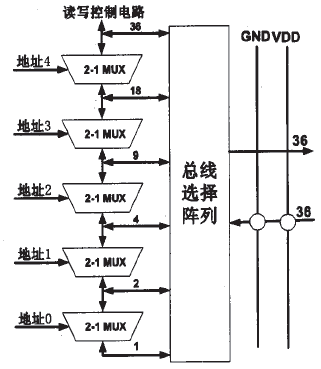

经过图5所示的电路,存储器模块可以实现6种数据宽度的选择(16Kxl,8Kx2.4Kx4。2Kx9,1Kxl8,5 12x36)。其中,每一个多路选择器(MUX)由一位地址信号控制,起到地址译码的作用。写数据时,总线选择阵列从36个输入数据中选出需要的数据,经过多路选择器的地址译码,写入相应的存储单元。读数据时,每个多路选择器或者输出所需要的数据或者保持高阻状态,这些数据进入总线选择阵列并送到对应的输出端口。所有数据宽度模式复用36个输入端和36个输出端,不同模式占用的端口不同。对于512x36模式,所有端口均被利用,但是对宽度小于36的模式就必然存在多余端口。为了避免这些不用的端口浮空可能引起的电路不稳定性,在使用时它们会被自动接到VDD或GND。
