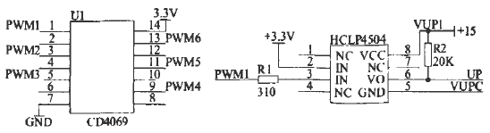

驱动控制电路丰要针对的是DSP控制系统的弱电控制部分,其任务是:将DSP输出的0~3.3 V的PWM信号转换成0~15V的1GBT驱动信号,驱动信号低有效。由于模块要直接和配电系统相连,因此必须利用隔离器件将模块和控制部分的弱电电路隔离开来,以保护DSI'控制系统。在此系统中,最好的隔离元器件是光电耦合器,由于PWM波的频率高,对光耦的要求也较高,光耦的参数必须满足Tphl Tplh和Ucm=1500v时共模抑制比CMR>10kV/μs两个条件。根据市场的供货情况选用HP公司的光耦HCPL4504。
TMS320I,F2407A的PWM口驱动电流6mA,而HCPL4504发光二极管导通的额定电流为25mA,所以光耦前须加驱动电路。通常有两种方法驱动光耦合器中的发光二极管,第一种方法采用二极管,第二种采用图腾柱输出IC。本设计采用网腾柱输出IC GD4069与光耦HCPL4504连接的方法,如图2所示。
图2光耦合器与其驱动lc连接原理图

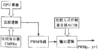

SVG中的SPWM波形的输出主要靠2407的事件管理器中的比较单元来实现。事件管理器EVA模块巾有3个全比较单元(比较单元l,2和3)EVB模块中同样也有3个全比较单元,且每个比较单元都有两个相关的PWM输出引脚.和捕获单元一样,比较单元的计时时基也由通用定时器GP提供。
比较单元的结构桩图如图3所示,图中的PWM电路包括非对称/对称波形发生器和可编程的死区单元。其工作过程为:通用定时器GP的计数器不断与比较寄存器的值进行比较,当发生比较匹配时,比较单元的两个输出引脚将根据比较方式控制寄存器ACTRx的设置进行跳变。并且,如果中断不被屏蔽。将产生一个外设中断请求信号。
图3 比较单元的结构框网

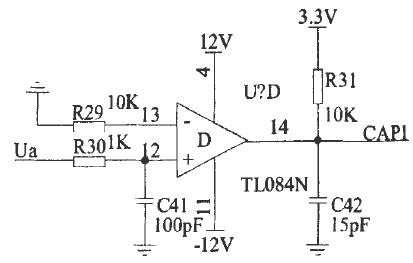

测量电网频率的方法是把系统电压(正弦波)通过一个方波转换电路变成与之同周期的同步方波信号,然后测量其两个相邻上升沿之间的时间间隔就可得到此方波信号也就是系统电压的周期。同步信号产生电路如图4所示。
图4同步信号产牛电路

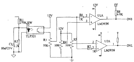

系统中设置了直流电压过压、欠压保护电路如图5所示。因为IGBT集射极耐压及承受反压的能力有限,而我国电网电压的线件度较差,在重负荷时线电压通常小于342V,而在用电低谷期线电压高达440V,如此大的电压变化范围,会导致直流回路过压或久压,因此应设置直流电压过压、欠压保护电路。直流电压保护信号取自主回路滤波电容器两端,经电阻Rl、R2分压和光耦隔离后送入控制电路。
