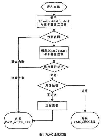

编程位于PAM的应用接口层,最重要的是编写pam—authenticate()函数。这些API接口将被Linux系统
的login模块调用,为Linux系统提供登录认证[7]。图1是需要编写的pam authenticate 0的函数流程:
从图中可以看出,本函数首先对读卡器进行初始化工作,如果成功就调用自己的身份验证程序,当身份验
证失败后,就调用远程报警程序。远程报警程序简单可以调用简单的邮件命令mail发出邮件进行实现,也可以通过其它方法实现,甚至可以使用复杂的防盗追踪技术[9]。

1 认证模块
认证模块编译后为pam一木.S0文件,放在/1ib/security目录下。本系统编写的智能卡登录部分的PAM模块名为pam_login.so。
2 配置文件
在redhat Linux下配置文件放在/etc/pam.d下。在pam.d目录下文件名即为服务名,文件的格式为:
module-type control-flag modulel-path args
修改gdm-autologin文件,在文件首行添加:
auth sufficient pam_login.so
本部分配置完成之后,就完成了身份验证工作。

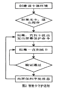

如果要实现智能卡的移除策略工作,需要解决两方面的问题:首先要编写新的智能卡守护进程,实时监控
智能卡的状态;第二是实现屏幕锁定和解锁的问题。下面分别讨论。
4.1智能卡守护进程的编写
智能卡守护进程实时查询智能卡的状态,当智能卡状态发生变化的时候向相应的程序发出信号。图2是智能
卡守护进程的流程图:
程序使用阻塞的方法,监控者智能卡是否移除[5]。如果移除,程序首先断开卡的连接,进入屏幕锁定状态。此时,程序通过启动经过改写的屏幕保护程序,从而锁定屏幕。
在屏幕锁定状态下,程序继续进行阻塞,一直到卡插入,如果身份验证成功,则解除锁定。
