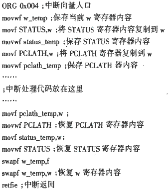

中断现场的保护是中断技术中一个很重要的环节。对于PICl6F87X单片机,在进人中断服务程序期间,只有返回地址,即程序计数器Pc的值被自动压入硬件堆栈;而在中断处理程序中,一般必须像使用WReg、STATUS等寄存器一样,在中断处理程序开始处,就备份这些寄存器的内容,即进行所谓的现场保护。
PICl6F87X子系列单片机具备的中断源多达14种,中断矢量只有1个,并且各个中断源之间也没有优先级别之分,不具备非屏蔽中断。PIC单片机中采用的是硬件堆栈结构,不占用程序存储器空间,也不占用数据存储器空间,同时也无需用户去操作堆栈指针;但同时也就决定了它不具备其他单片机指令系统中的压栈(PUSH)和出栈(POP)指令。实现中断现场保护时,不能用堆栈来实现,而是通过变量的复制备份来实现。一般的实现办法是:先确定要保护的现场,一般包括WReg、STATUS等寄存器的内容,然后在各个页都定义与这些寄存器对应的变量。以备份现场。发生中断时,在中断处理代码开始处先将这些现场寄存器内容复制到备份变量,退出中断处理时再复制回去恢复现场:

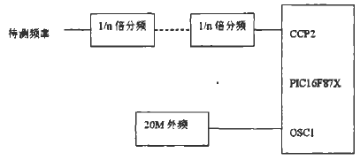

若需测量更大频率,可以根据需要在待测频率和CPU的CCP口之间接入相应倍数的分频器,每接入一个1/n倍分频器,可测频率范围可扩大n倍(如图2所示)。
图2 CPU外接示意图

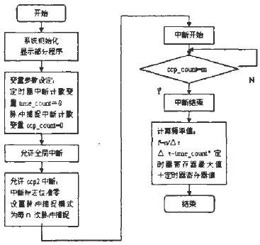

(1)主程序
主程序流程图如图3所示。
图3主程序流程图

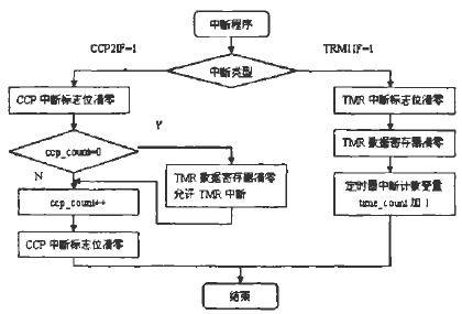

中断程序流程图如图4所示。
图4中断子程序流程图
