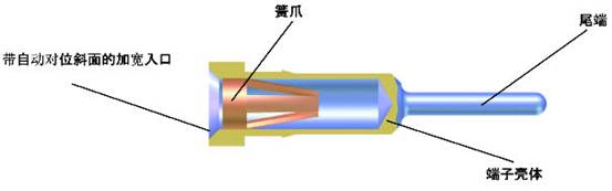

带簧爪的插座端子如图1所示,带簧爪的插座端子技术具有四个优势:
图1 带簧爪的插座端子
•端子壳体和簧爪的分开电镀确保了巨大的成本优势
•现有的标准簧爪和特制的端子壳体的结合,相比传统的端子设计,具有更大的灵活性和更强的弹性
•沛思迪的带簧爪的插座端子可以完全兼容现有的同尺寸车制和冲压的公针端子
•沛思迪的高速自动端子装配生产线特别优化设计以适合大批量生产并兼顾小批量的试产
沛思迪的产品与破口开槽技术的对比具有五大优势,第一,端子壳体和簧爪根据功能用途采用不同的原材料,端子壳体用黄铜,簧爪用铍铜,而破口开槽技术都是用铍铜组成,成本比较高;第二,弹性端子部位没有退火韧炼的流程,因为壳体用的是黄铜;第三,改善的保持力设计用以探针破坏测试;第四,可更精确的控制插入和拔出力,由于簧抓有很多种,可根据要求选择;第五,沛思迪端子壳体和簧爪分开电镀,簧抓可以电镀厚金,壳体可以电镀薄金,降低成本,而破口开槽整个端子都要电镀同步厚度的金,即使用局部电镀,生产效率也较低。
沛思迪的产品与冲压成型技术对比,具有更高的插拔次数,约500次~10000次;在震动和严苛环境下更加的可靠;由于铍铜的抓力和导电性的原因具有更小的电阻,更低的压降。

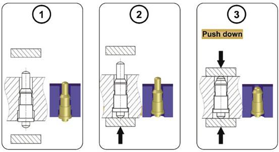

浮动式弹簧针式连接器的接合步骤分为3个步骤。连接次序分3个步骤, 如图2所示。第一幅图是没有工作的状态,第二幅是把下面的板挤压上去的情形,第三幅是把上面一块板挤压下来,处于工作状态,它的好处是间距小,免焊接。
图2 浮动式弹簧针式连接器3个步骤

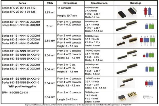

弹簧针式连接器
弹簧针是沛思迪的核心产品,弹簧针式连接器规格如表1所示。有不同的间距的产品,特别要推荐平躺式的产品,这种产品可以用两个PCB板进行对接。

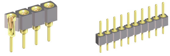

PCB板端连接器
PCB板端连接器俗称板对板连接器,如图3所示。从1mm~2.54mm的间距都有,提供全部的端子形式有表面贴装,穿板焊接,免焊压接,绕线等。提供各种衍生的产品有部分插针、选择性插针等等。这些PCB板端连接器是高品质的PCB板端连接器。
表1 沛思迪弹簧针式连接器规格表
图3 PCB板端连接器

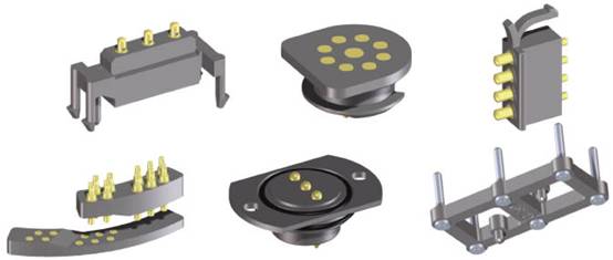

丰富的定制型号
沛思迪有超过25 000种的标准型号,但是,沛思迪具有长久和丰富的经验,可以为客户提供各种要求的端子和连接器提供定制设计。其中的一些设计如图4所示。
图4 沛思迪的定制设计
如图4,从左到右从上到下,第一个是应用了浮动的弹簧针连接器,这是应用在板与板之间的可拆装的结构非常灵活多变的连接器应用。第二款是数据通讯接口,应用在手持式仪器上。第三个是应用在PCB板之间的连接模块。第四个是用在手持式摄像机上的镜头与主机之间的连接模块第五个是用军工上的电台的电池与主机之间的连接。第六个是一个延长的在PCB板上的连接端子。
