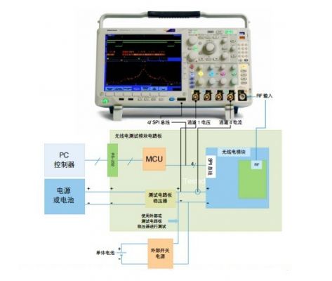

图2. 被测器件(Microchip Technologies MRF89XA 868 MHz无线电)与MDO4000系列混合域示波器之间的测试连接。

为调试这个器件,我们使用泰克MDO4000系列混合域示波器。MDO4000 系列拥有独特的功能,可以同时显示 4个模拟信号、16 个数字波形、最多 4 条解码的串行总线和 / 或并行总线及 1 个 RF 信号。所有这些信号都时间相关,显示控制信号对模拟域和 RF 域的影响。图 2 说明了下述测试使用的设置。

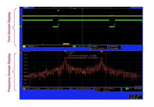

我们测量以868 MHz为中心的射频频谱,其拥有相当低的 2 kbps的 FSK调制数据速率,以供参考。图 3 显示了参考频谱。注意 MDO4000 系列同时显示时域视图和频域视图,所有信号都时间相关。
画面的下半部分显示了RF信号的频域视图,在本例中是射频发射机输出,画面的上半部分是时域的传统示波器视图。频域视图中显示的频谱来自时域视图中短橙色条指明的时间周期,称为频谱时间(Spectrum Time)。
由于时域画面的水平量程独立于处理时域画面傅立叶变换(FFT)要求的时间数量,表示与RF采集相关的实际时间周期非常重要。MDO4000系列示波器的独特结构可以以时间相关的方式分开采集所有输入(数字信号、模拟信号和RF信号)。每个输入有单独的存储器,视时域画面的水平采集时间,存储器中采集的 RF 信号支持频谱时间,并可以在模拟时间内部移动,如图 4 所示。

通过 MDO4000 系列,可以在采集数据中移动频谱时间(Spectrum Time),考察 RF 频谱怎样随时间变化。在图4中,我们调整频谱时间的位置,显示数据包前置码多个符号期间发送的信号的频谱。
频谱时间是支持频谱画面希望的分辨率带宽(RBW)要求的时间数量。它等于窗口因数除以 RBW。默认的 KaiserWindow的整形因数为2.23,在本例中,频谱时间为2.23/220 Hz,约为 10 ms。

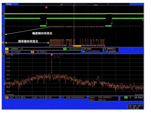

图 5. 数据包数据期间的频谱。频率随时间变化曲线显示了采集的频谱时间主要以较低频率 Tx ON 时间为主。
为简便地看到无线电中的数据包传输,我们在MDO4000系列的时域视图中增加了RF随时间变化曲线。标有“A”的橙色曲线显示了瞬时 RF 的幅度随时间的变化。标有“f”的橙色曲线显示了相对于中心频率的瞬时RF信号的频率随时间变化。
绿色波形(通道4)显示了输入到射频模块的电流。可以看到,电流从数据包之间接近0上升到传输期间大约40 mA。黄色波形(通道 1)显示了模块电源电压上的 AC 纹波。注意在传输期间只有很小的电压暂降。
图 5 显示了在数据包数据部分获得的同一信号。注意大多数能量位于较低的频率上。图 4 和图 5 都是在使用干净的实验室电源供电的模块中获得的。

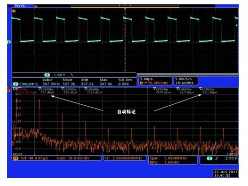

图 7. 到等效载荷的电源开关噪声。
可以使用商用 EMI 电流探头测量来自电源的噪声,电流探头用来观察来自图7中开关装置的噪声。在本例中,开关装置由电阻器和小型电容器做模拟负载。
MDO4000系列的自动标记功能用来显示电源发出的最明显的七个信号的频率和幅度。MDO4000系列可以提供最多11个自动标记,用绝对值显示结果,或作为相对值显示参考最大信号的结果。最高值一直表示为红色参考(Red Reference)标记。注意基波频率和二次谐波的电平大体相同,约为 30 dBuA。屏幕的上半部分显示了MCP1640 IC 开关晶体管上的波形。我们使用测量功能显示开关电源的开关频率为508 KHz左右,确认与RF频谱中的基波频率一致。

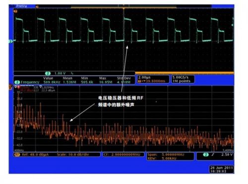

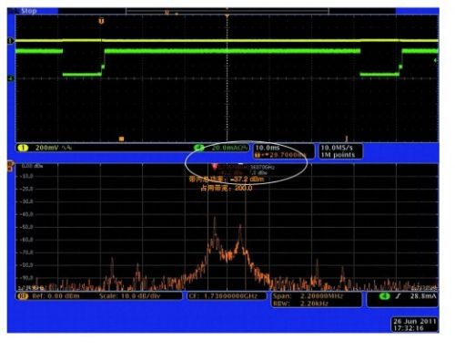

图 8. 使用升压转换器的电源和电路板噪声。
在电源驱动RF电路板时,噪声功率的时域画面和频域画面变化。图 8 显示了相同的电源噪声及额外的信号。注意二次谐波下降,但有许多其它低电平噪声。部分噪声可能会给接收机的运行带来很大干扰,需要认真评估。数字电路板可能会产生噪声,如图9所示。可以使用一只单端探头,查找噪声来源、幅度和频率。MDO4000系列可以以优异的捕获带宽,在一个采集中覆盖多个频率。

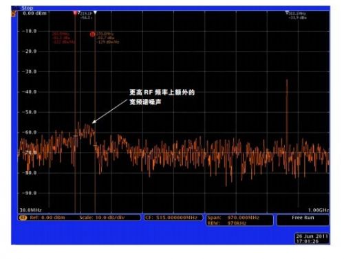

图 9. 在使用升压转换器时来自数字电路板的宽频谱噪声。
更高 RF 频率上额外的宽频谱噪声图 9 显示了 220 MHz 范围内明显的噪声。自动标记显示868 MHz 发送信号及不想要的信号的最高电电平。我们使用手动标记测量最高电平噪声的频率范围。手动标记中显示的测量数据还包括关心的信号的噪声密度。了解这类噪声功率可能会非常重要,因为视接收机结构,接收机灵敏度可能受到各种频率上的噪声影响。

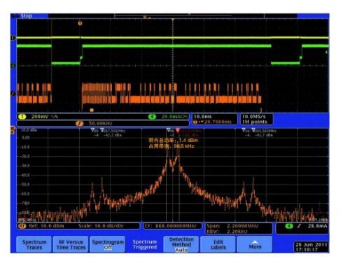

图 10. 基波信号周围的信道外频谱。
射频电路产生的噪声
在嵌入式系统中增加射频电路时还有一个潜在问题,即射频模块生成噪声,会干扰系统的其它部分,或不能满足无线电管理法规的规定。MDO4000系列提供的测量,如占用带宽和总发送功率,还有助于评估是否满足法规要求。
图10显示了想要的信号的频谱以及相邻频率中的杂散信号传输。它显示了基波频率任一侧 500 kHz 左右的部分杂散信号,但它们比基波频率低约 40 dB,整体上是可以接受的。这个图还显示测得的信号功率为1.4 dBm,占用带宽为 94.5 kHz,落在可以接受的 100 kHz 典型带宽范围内。

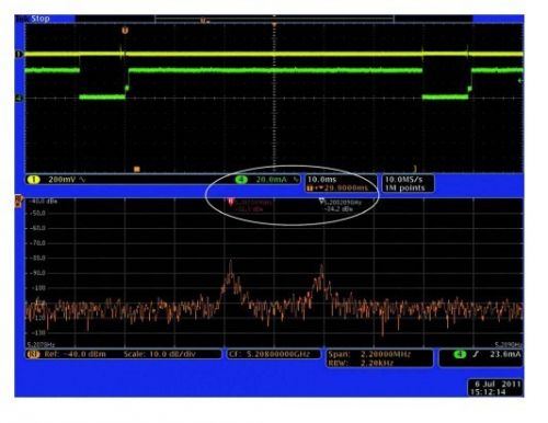

图12显示了三次谐波,其通常是射频系统中最麻烦的部分。但是,在这个频率上,信号的噪声功率相对于载波非常低(~ -60dBc)。
图 13. 六次谐波的频谱。标记峰值显示信号低于 -80 dBm。
MDO4000系列可以在这一频段中进行直到六次谐波的测量。在这一频率中,这一射频信号几乎没有明显辐射,低于 -80 dBm (注意两个标记上的值)。
