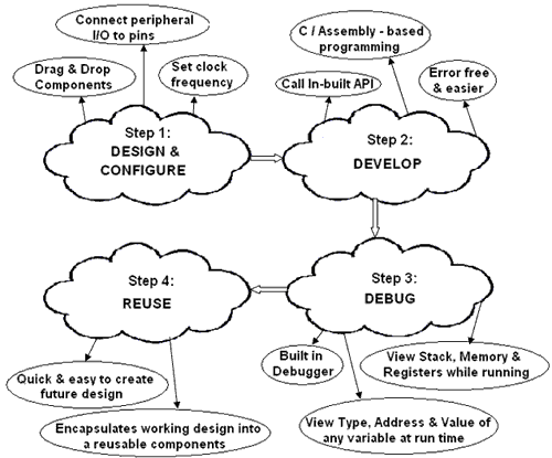

简而言之,该工具的功能和使用可如下图所示分为 4 步:
步骤 1:设计与配置拖放组件 连接外设 I/O 到引脚 设置时钟频率
步骤 2:开发调用内置 API C/汇编语言编程无差错&更方便
步骤 3:调试内置调试器在运行时查看任何变量的类型、地址和值在运行时查看协议栈、存储器和寄存器
步骤 4:重复使用快速方便地创建未来设计将工作设计集成到可重复使用的组件中
图 1. 使用 PSoC Creator 创建项目的步骤

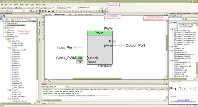

现在让我们通过一个项目范例来更好地了解 PSoC Creator 在实际环境中开发嵌入式应用的功能和可用性。这个项目范例演示了如何通过使用脉冲宽度调制 (PWM) 来控制 LED 的亮度。
图2:PSoC Creator 的示意图
图 2 给出了从组件窗口拖放所需组件(即 PWM、输入引脚、输出引脚和时钟)后所形成的示意图。组件访问得以简化,此外,开发人员还能创建他们自己的组件。创建新组件就像绘制设计一样简单,而且能通过工具生成新组件的标志。将新组件放进库中,这个组件就能重复使用了。任何引用组件库的设计项目都将发现目录中的新组件,而且能像任何其它内置组件一样加以使用。通过充分发挥 PSoC Creator 中设计的重复使用优势,开发人员能够快速构建设计库,因此无论他们实施什么新项目,都能集中精力进行创新工作,而不用为传统功能而费心。

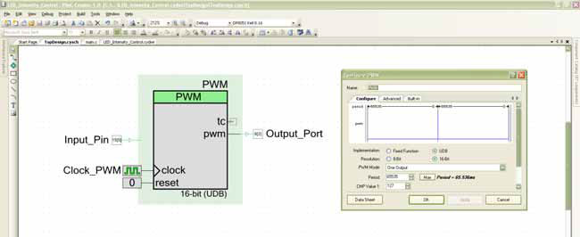

图3:组件配置向导
图 3 所示为组件配置向导。右键单击组件就能弹出配置向导。该向导可帮助我们设置组件的各个参数。举例来说,对于 PWM 而言,我们可设置位数、周期、比较值等参数。同样地,每个组件都有自己的参数,我们可根据应用需要加以设置。此外,每个组件都配套提供组件数据手册,介绍了组件的功能、参数、电气规范、API 等。同样,我们还为定制组件提供 API 和数据手册,这样我们就能像对内置组件一样对其进行配置了。

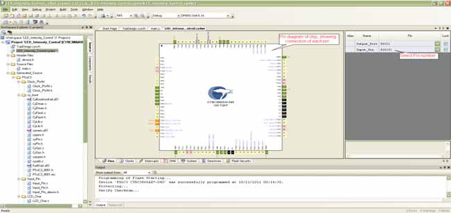

图 4:引脚图和配置
现在我们需要对应用中所用引脚的映射进行配置,引脚图(如图 4 所示)根据配置而相应变化。在图的底部,有时钟、DMA、中断、系统等不同配置选项卡。内置配置工具将设计映射到器件中,并自动计算出时钟设置和路由,这可让开发人员的工作变得非常简单。
